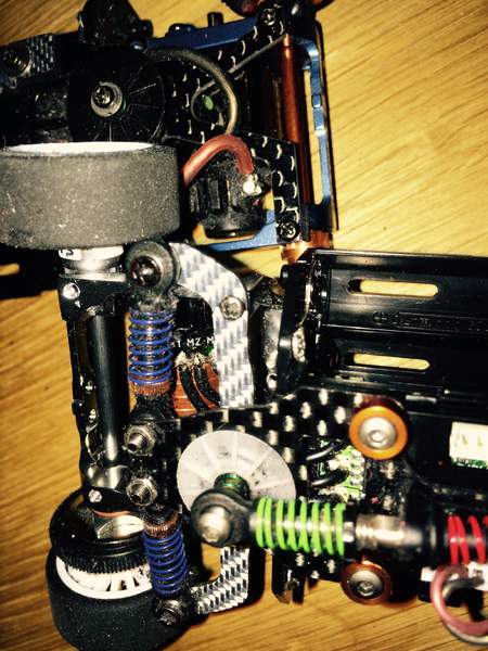

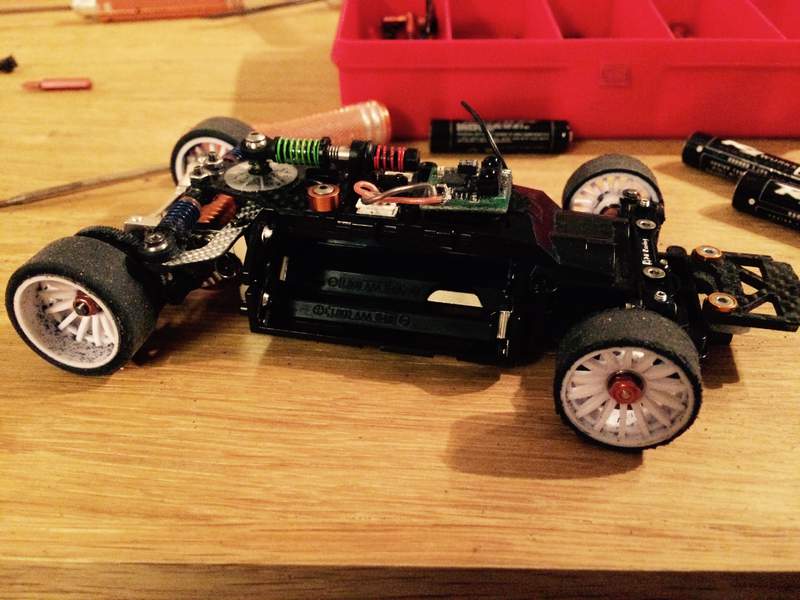

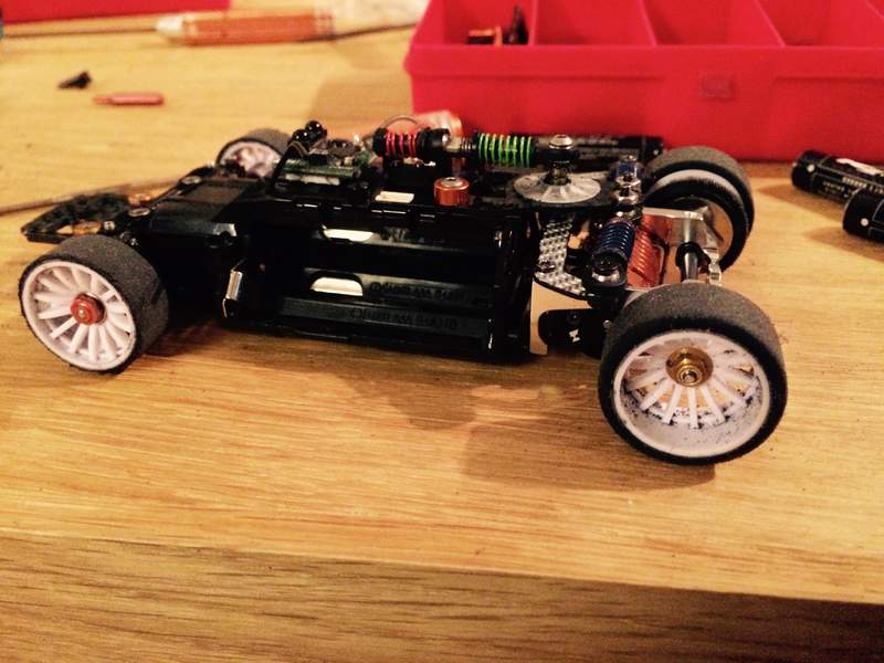

              • Kult! flotte bilder, akkurat så detaljerte at jeg kan kopiere setupet
                Du har tydeligvis en god måte å lodde ledningene på. Mine kommer akkurat litt for mye i veien for diskdemperen. Har også sett at andre vrir motoren litt slik partiet på motoren som ledningene er festet i peker ca 45 grader bakover og oppover (hvis det gir noen mening...). Det har sikkert noe å si, men jeg har ikke merket noen nevneverdig forskjell selv, enda.
                Dekkene er dønn runde... Bruker dere truer på alle dekk? føler at jeg klarer å få PN Parada 5 (15 i front) ganske jevne, men det er selvsagt litt å gå på på bakdekkene. Må kanskje prøve en slik Huddy micro truer en gang.

                  Dreier de fleste dekk ja. Alltid framdekk. Starter på diameter 22,5 og går nedover etterhvert som man trenger. Bakdekk om de er for store eller urunde. Parada var ihvertfall notorisk urunde. Du mister myyye grep i bilen om det er kast eller urunde hjul.
                  RRR serien til PN er veldig runde og fine. Marka dekkene er også runde og har enormt grep.
                  • Vrir alltid motoren fremover jeg. Har veldig lite å si, men lettere å legge ledningene slik at de ikke hindrer frigangen i motorfestet.
