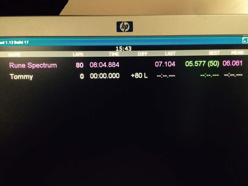

          • Testa siste batch med PN dekk igår.
            De er faktisk nærme det de var i gamle dager. 5'er bakdekk og 15 slick framdekk.
            Matchet snittet med andre dekk og men var litt over ett tidel bak på bestetid.
            Tommy syntes det var lite styring i bilen min, men det gjør han jo alltid. Stian la på et sett i stock, og satte personlig bestetid.
            Veldig veldig lettkjørt. Bilene går ekstremt rett, og det er lite overraskelser.
            Gjennomsnittstiden lå an til 5,8 helt til jeg gikk tom for strøm de fem siste rundene.

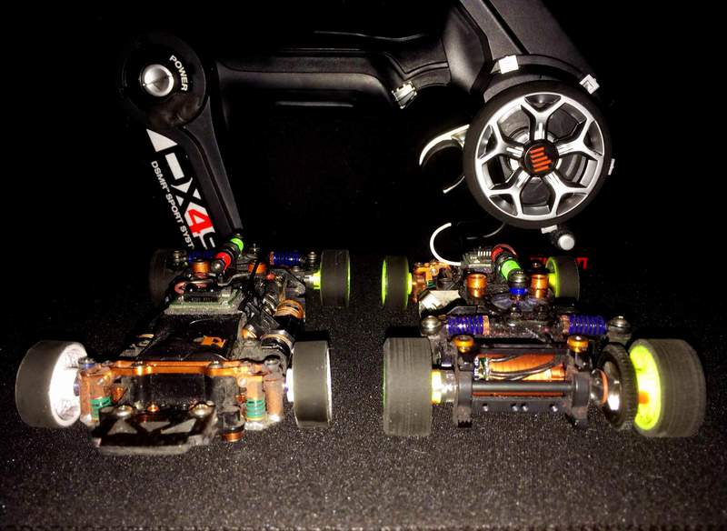

            • Bred dobbel-a.
              2mm bredere enn vanlig. Mindre scrub. Mindre belastning på servoredderen. Mer fart .
              • Jammen, scrub er jo bra Ser bra ut, håper man kan kjøpe oppgraderings deler til dagens a arm. Kiloprisen er ganske stiv og har problemer med å rettferdiggjøre to fulle sett...
                • Du får kjøpt det løst, ja.
                  Jeg og kjørestilen min er helt avhengige av scrub for å komme oss rundt banen. Så jeg drøyer den litt
                  • Er du avhengig av scrub i stock også?
                    Det er øvre og nedre bærearmsbru og styrestag som er i kitet, resten er fra det du har fra før.
                    Selv om det er en ganske så stiv pris da...
                    • Nei. Men i stock kan jeg kjøre lite ofset uten å velte
                      • Det er mange som liker scrub i mini-z av en eller annen grunn Grant og Philip hos PN er jo veldig glad i det og har dermed holdt på smal forstilling med mye offset. For min del så hater jeg scrub, og har gnåla om bred dobbel-a i lang tid. Endelig er den her, og jeg gleder meg til å knuse bestetiden min en dag det er lite trafikk
                        • Gleder meg til å prøve ihvertfall.
                          Gruer meg til å sette inn shims.
                          Gruer meg til å lære meg å kjøre VE.
                          • Verdens beste Mini-Z forstilling ble ennå bedre.
                            Det å kjøre 33T mot disse heite børsteløse bilene er ikke lett, men med denne forstillinga ble det litt lettere. Kurvehastigheten er merkbart bedre, og ellers er det stabilt som pokker. På slutten av kvelden satte jeg på nydreide dekk og prøvde noen hotlaps. Servosaveren slutta å slå ut i sweeperen, og man kunne holde linja lettere enn før.
                            Kjører man dobbel-a i stock så er dette en stor forbedring. I mod vil det være veldig opp til hva man liker av bremseeffekt fra forstillinga. Den gjør det den skal gjøre, og da er jeg glad
