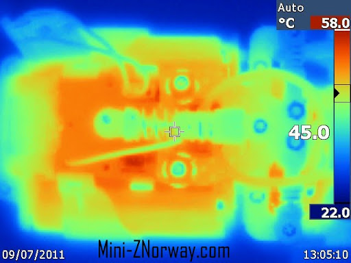

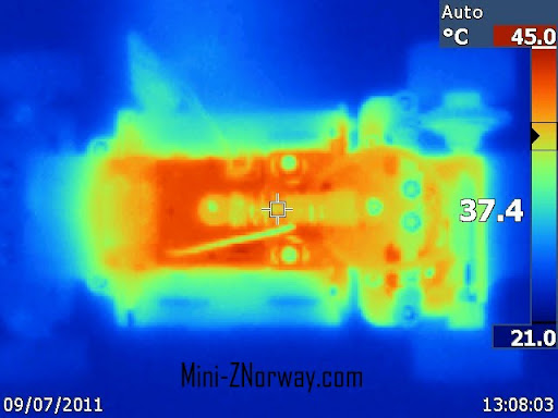

                              Luftehull er prøvd, men hadde ingen påvirkning når jeg målte. Blir rett og slett for stillestående luft nedi der tror jeg.
                              Her er det brukt Gap filler, og da øker temp i toppplata med over 10 grader på under 3 minutter i forhold til uten gap filler. Det burde da tilsi at FET holder lavere temperatur.
                              Det å rette luft direkte over motor og elektronikk er helt sikkert det mest effektive, så litt kreativitet rundt åpninger og kanaler er sikkert smart.
