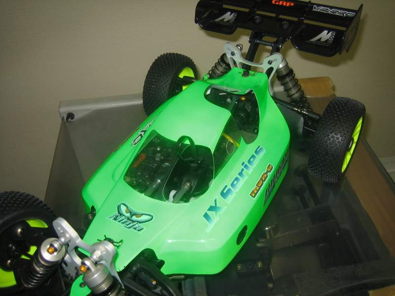

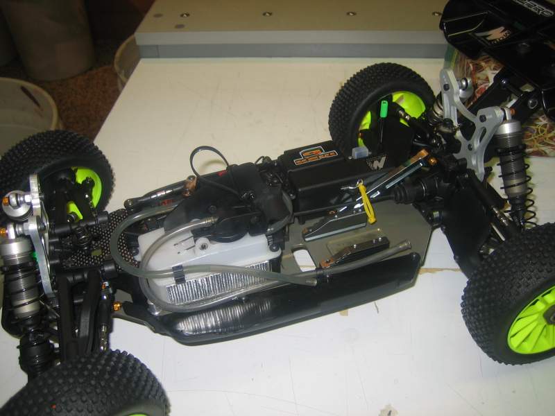

        • Nye dempertårna
          1:8 Buggy
          • grisete de tårnene der. knakk du de i carbon eller?
            Er litt bekymret over at tårnene er så høye, redd for at bulkhead'en knekker istedet om du kjører med alu, er ikke mye flex i de

              • Originally posted by Tombola View Post
                Carbon tårna er like hele, skal bare teste alu.... Er nok lite fleks i alu tårna ja.. hva som skjer gjenstår å se!!
