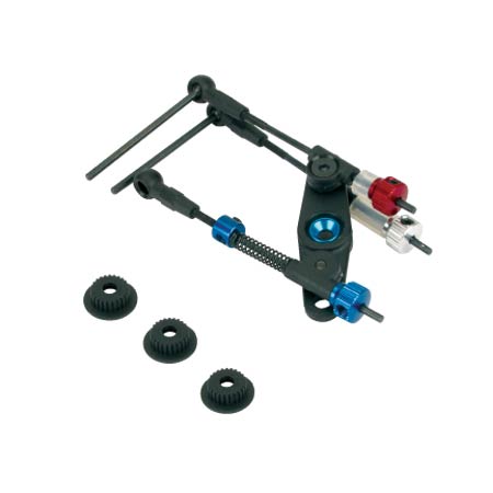

            • Min nye gass brems link
              Lei av linker som går borti tanken etc...?
              Jeg kan selge hvis ønskelig, send PM.
              Fungerer utrolig bra

              • Originally posted by Tommy O View Post
                How much
                • Rett under 100.- lappen på Smallsize.
                  • Originally posted by REED272 View Post
                    har du link? finner ingen sånn der til den prisen du oppgir.....
                    1:8 Buggy
                    • Desverre ingen link, hvorfor,det vet jeg ikke men jeg vet at det er et Dynamite produkt. Smallsize i Bergen har disse på lager pr. dd. å selger disse for 95.- eller 98.-
                      Jeg kjøpte en slik link igår.
                      • stemmer det, jeg hadde en sånn på min fantastisk gode sportwerks truck en gang i tiden.
                        da er det vel et horizon produkt, og det er vel dynamite og??
                        MBX-6-OS-AKA-Byron fuel
                        TRF-415MSXX
                        DEX410
                        • Litt mer enn en hundrings...
                          MBX-6
                          Slash 4x4 rtr
                          - Midtskogen Raceway-
                          • Originally posted by casevac View Post
                            Se der ja...... Det er den samme
                            1:8 Buggy
                            • Jeg kjøpte en sånn i dag for å prøve.
                              95 kr hos Smallsize i Bergen.
