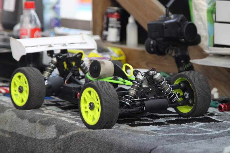

              • Har noen fått satt sammen den nye bilen sin da? La det strømme på med bilder )
                • remy har hvertfall satt sin sammen.

                        • Får legge ut karossen som ligger her og venter på Remy og så da
                          • Kult kaross!
