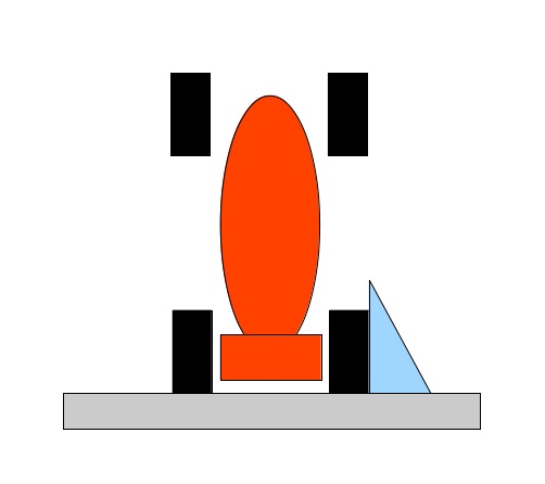

              Er forøvrig svært enkelt å måle toe; Har bare bilen i rett kjørehøyde og legger bare en rett list eller liknende på tvers bak bakhjulene eller foran forhjulene. Måler så ut i fra denne med en vanlig camber måler. Se vedlagt skisse. Gjort på sekunder. Bruker dette spesielt for å sette toe foran.
              • Den tenkte jeg ikke på. God ide! Jeg gjorde ennå litt enklere hjemme. Satte bilen på høykant å målte med cambermåleren. Men mon cambermåler er kanskje øitt unøyaktig, men fikk ca 3 grader med 2.75 inserts.

                • Gode greier og smart variant for hurtigsjekk av vinkel. Selv om det er utfjæret så blir det vel ikke helt halvgalt .
