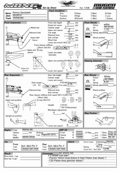

  • Hei Anders, eller noen av dere andre som har en del fartstid med Mugen. Blir å delta i Innherred i mai og hadde trengt noe feedback på vedlagte oppsett. Deltok der i fjor med en JQ. Kjørte ellers mye med en Tekno konvertert MBX6 i fjor, og var så fornøyd med denne at det ble Mugen som nitro i år.
    Kommer ganske sent på fredagskvelden så det blir litt begrenset med trening i forkant av konkurransen lørdag. Det er da greit å starte med noe som ikke er altfor galt Vedlagte oppsett er delvis basert på Mortens fra i fjor.
    Mvh Ronny

        • 6R ja... Tror utgangspunktet ditt er ganske fint jeg, kanskje ville jeg testa lang camberlink og det indre hullet på dempertårnet bak, og det fremre hullet på ackermanplata. Det gjør bilen mye lettere å kjøre. Det er det jeg ville sikta etter her, en bil som er lettkjørt og som du kan kjøre uten å gjøre feil.
          • Hei Anders. Takk for raskt svar. Har per i dag en mer eller mindre standard MBX6R med +5mm chassis. Planen var Mini-pin (yellow) på tørt og Spiral (silver) på vått. Er åpen for alternativer angående dekk.
            • Har gjort nevnte endringer. Har du noen synspunkter angående bruk av offset hjulhubber. Har både +1 og +2mm liggende.

                      • Når du går av gassen eller når du gir gass? På den "gamle" bilen ( er jo strengt tatt kun chassiplate som er forskjellen, sånn kjøregenskapsmessig...) så kjørte vi vel mer antisquat enn 1 grad. Jo mer antisquat, jo bedre går bilen i dumper og hopper bedre. Men den blir litt glatter bak når du gir gass. Tynn olje i bakdiffen gjør bilen slengete og uberegneli å kjøre. Du kan også flytte camberstaget ba opp (inne på dempertårnet) eller lage lengre stag bak ( ytterste hullet på hjullagerhuset bak )
                        • Legg ut setupet ditt, blir litt lettere å komme med forslag til forandring.
                          Ellers som Anders sier, flytt linken bak opp på tårnet eller lengre link.
                          Mer toe inn.
                          Eller bare feil valg av dekk.
