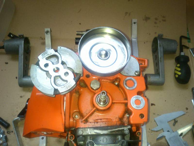

ID:	776490 ja da var clutsjen ute. og da har jeg et spørsmål til deg himelaga, den "klokka" du har tredd over clutsj klokka til saga ser jeg er festet med små bolter, de fungerer bare som sett skruer? eller har du gjort noe med clutsj klokka?
                            burde nesten hatt før etter bilde med tanke på drit som var i det området...
                            har snakket med broder også så han skal få ordnet dreiing av diverse deler, og får også div aluminiums plater..
                            ellers lite nytt:P sikkler fortsatt på dekk:P må finne sånne firkant ting til å ha inni dekka..

                                Sjølve clutchklokka er urørt, og den eg har dreia er berre tredd over den ja. Settskruene er skrudd gjennom den dreia delen som eg har gjenga opp, og mutrane er der for låsing av settskruene. Settskruene bør ikkje strammast for hardt, for då blir klokka misforma og vil slitast ujevnt.
                                Eg anar korleis det før-bildet ville ha sett ut, har hatt mine renseaksjonar sjøl på liknande sager og gud bedre som det såg ut inni og bakom alle plassar!
