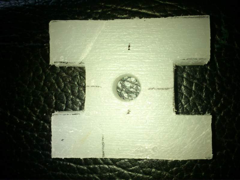

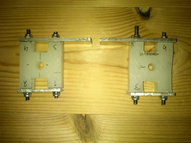

meget mulig ja:P planen er å prøve å bruke skjærefjøl plast som nav, intill videre..

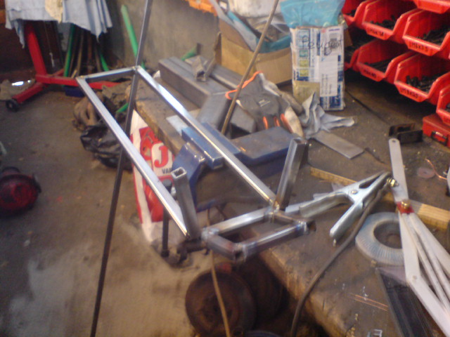

motorsag+rc bil= prosjekt
Her er det gjengestanga kom inn i bildet ja
Ikkje tenk på korleis det ser ut, berre det funkar. Seinare hen er det alltids rom for forbedringar også, det veit eg alt om
jepp, skal bruke den til mere å, men det blir først når jeg får hjem ramma. driver å vurderer å bestille fg hjul aksler til å ha forran, istede for å prøve å lage sjøl, men er jaggu ikke sikker.. skal finpusse og justere navene i dag, og lage feste til opphengs armene, har en plan med de å, men er ikke helt sikker på om de vil funke, time vill sjov som blodstrupmoen så fint sier det

Eg håpar og reknar med at dette foreløpig er ein test, at du har tenkt å ha lager i styreknuklane? Kanskje det hadde vore lika greit å berre kjøpt akslingar ja, dei er jo 8 mm og det er det sjeldent ein bolt er, dei er som regel ganske slarkne når dei blir installert i et lager.

tror faktisk navene blir riktig så brukbare
bare jeg klarer å få til en brukbar demper innfestning og opphengs arm.
