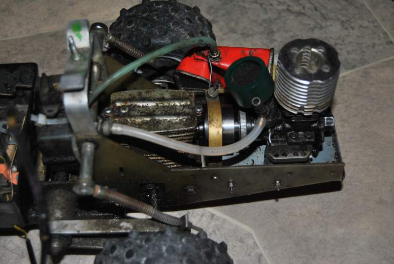

    Sjølve clutchklokka er urørt, og den eg har dreia er berre tredd over den ja. Settskruene er skrudd gjennom den dreia delen som eg har gjenga opp, og mutrane er der for låsing av settskruene. Settskruene bør ikkje strammast for hardt, for då blir klokka misforma og vil slitast ujevnt.

            på den gamle bilen er det sånn patent uta på clutsj klokka, og det er helt utolig hvor mye kraft det blir uten å bruke noe kraft, spørs om ikke jeg må få han til å lage godset akkurat tykt nok til å få 2 settskruer i hvert hull, har du prøvd med locktite foresten?
ID:	776499 du ser det på dette bildet, det gyllne bandet, er ikke stort å ta bilde av enda, det este er i hue mitt, å det er lite vits i å legge ut her:P
