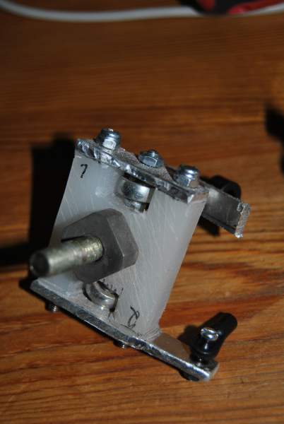

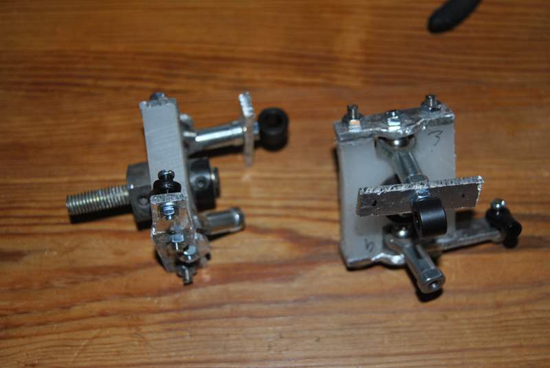

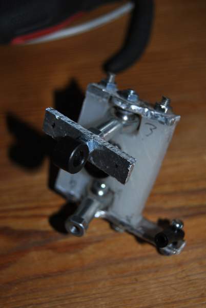

        • hmm, jeg får ut å spionere i verkstedet til svigers å se hva slags utstyr han har, jeg har bare nålefiler å de gidder jeg ikke å begynne med en gang:P er "ende" platene på navene jeg må justere ned litt, til å være så mykt metall er det jaggu meg hardt:P
          mangler bare å slipe de riktige og borre hull til styringa så er nava nesten ferdige.
ID:	776864 begynner å ligne på noe
            • Det kan du sei ja! Berre litt tydeligare bilde no så er alt i orden Har du filt det så blankt no at du bør vurdera å ta bilde uten blits? Hehe!
              • hehe, er tatt med den lure talartuten min som ikke er alt for lur når det kommer til kameraet, skel prøve å få knipsa litt bedre bilde med fotokamera å se om det går bedre men det gidder jeg ikke i kveld nå må bare ramma komme i hus så jeg kan begynne på opphengs arma og resten av bilen for den sak skyld

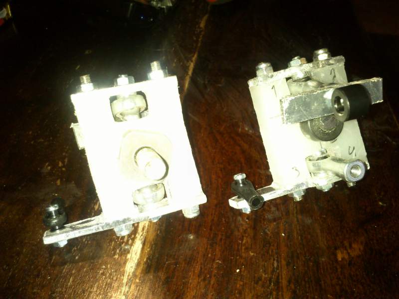

                • her kommer det nye bilder siden du var så misfornøyd med det forige,, hmfr... hehe
ID:	776885Click image for larger version
ID:	776886Click image for larger version
                  må litt mere fin puss før de er helt ferdige, men det er mer for syns skyld
                  dremmel med 0.5 mm kappeskive var riktig så effektift å slipe med
                  • Jaa! No blei det bedre her Har du fått bygd inn lager no då? Hehe. Eg er opptatt av dei nemlig Dei ser jo riktig så kraftige ut egentlig, bra gjennomtenkt konstruksjon.
                    • Bra herren ble fornøyd hehe så langt er de lagerlause men planen er å lage til med lager, bare få tak I fg aksler. Glemte selvfølgelig å bestille når jeg bestilte lager.. Ja jeg har egentlig tenkt på att det skal tåle mest mulig og være enklest mulig å lage nytt. Er igrunn bare en h med no hull I her og Der. Men tror ikke de hadde tålt masse uten de 2 stenga som går igjennom.
                      og I morgo får eg endelig ramma mi så da får jeg fårhåpentligvis begynt på neste hodepine
                      • Då er nattesøvnen redda med at lager er under planlegging, hehe! Du får ta litt bilder imorgon då når du er på ramma. Eller, når ramma er i hus meinte eg

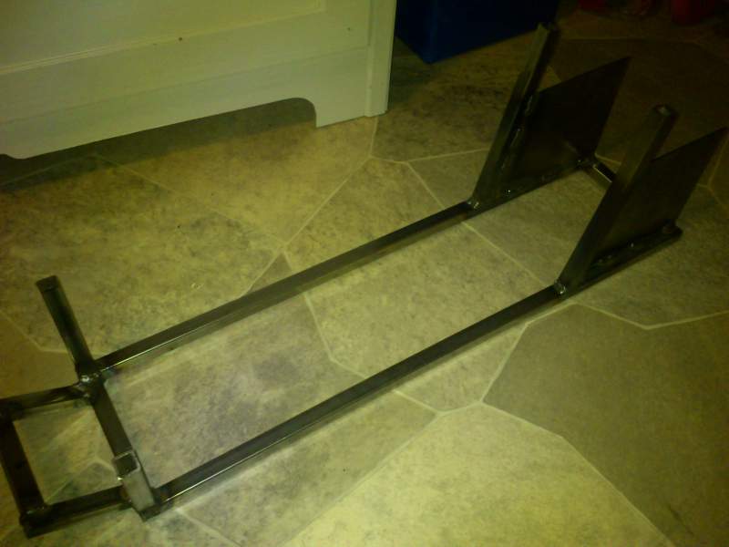

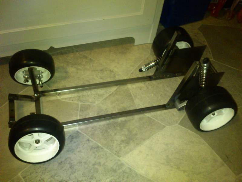

                            • Da var ramma endeleg I hus
                              • Sjå der ja, no går det an å sjå for seg litt meir her Dette ser jo bra ut.
