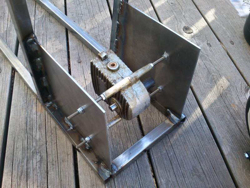

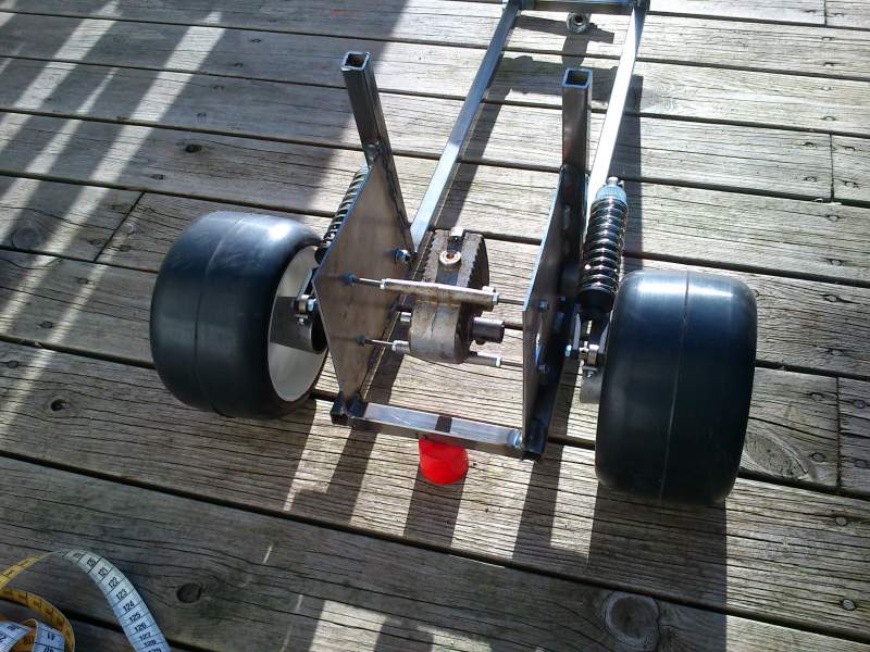

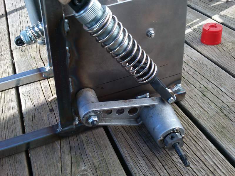

        • Da har jeg fått gjort litt fornuftig I dag.

          bredda har blitt 375mm.

          • Dette såg jo ganske fornuftigt ut ja. Skal du ha diffen opphengt som den er, eller skal du forsterka det litt? Eg syns nemlig det såg litt tynt ut med dei gjengestengene (Jadda, eg må "alltid" klaga litt )
            • Du blir aldri fornøyd du Både ja og nei skal lage 2 braketter til som skal på hver sin side som holder den bedre på plass. men ellers er det sånn det ferdige resultatet skal være. Demperene blir å gjort ferdig når jeg får bikjebeina på plass. Sånn som den er nå får jeg ca 4-5cm vandring på demperene kunne sikkert vært mere men er da ikke av veien kjøring denne skal drive med (ikke frivillig iallefall)
              • Aha, det blir nok bra til slutt! Eg tenkte på at du kanskje kunne ha sveist på hylser på dei platene til å tre gjengestengene gjennom, sånn at dei stiver av istadenfor at gjengestengene gjer dette. Då strammar du kun dei to mutrane på utsida av stålplatene istadenfor alle dei som er der no. Eventuelt så treng du jo ikkje sveisa hylsene fast, men berre tre dei på. Du har no godt nok med vandring på armane vil eg tru, 20 til 25 mm opp og ned er ikkje dagligdags på ein onroadbil
                • tenkte det jeg å, men for å være helt sikker lager jeg 2 plater som går fra feste punktene og ut i plata på ramma, da kan den ikke vri seg noe uansett hvor mye den vil når jeg fikk tenkt meg omm så er det jo ikke sikkert det blir såååå mye vandring, avhenger jo litt hvor mye demperne kan dyttes isammen, men uten å tenke på demperne kan hjula vandre 4-5 cm fra maks ute til ramma skraper underlaget
                  men har finni ut at fronten av ramma må forandres ganske mye, eller, gjøres smalere, er rett og slett ikke plass til demperne nå:P å det er jo litt kjekt å ha

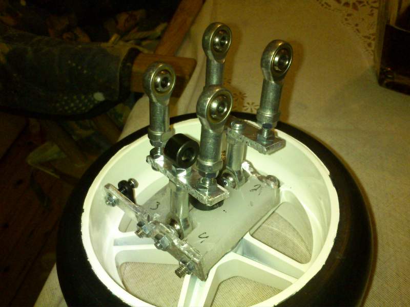

                      glemte å si, nå er de hersens lagera du masa så om også i navene forran:P har kansje en plan med demperne forran så jeg slipper å sveise inn noe nytt. men er ikke helt sikker på om det går enda, og jeg har finni ut att jeg å kan ha stivt styrestag, ble tilverelsen min mye greiere forran bare finne sånnet rør du har rappet fra arbeidsplassen din. årsak, lånt:P
