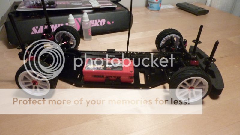

  • Da var denne ferdig i første omgang.
    Som dere ser så mangler det mye. Håper jeg får råd snart....billig dere liksom....

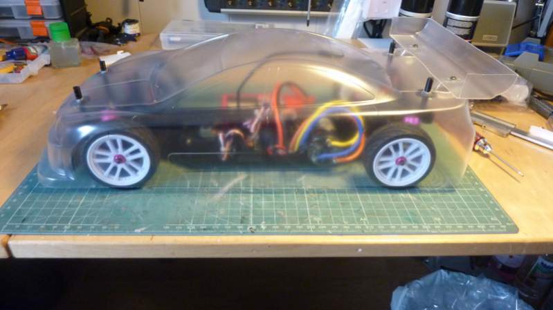

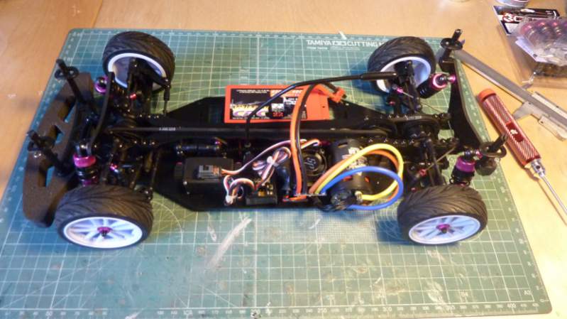

                • Litt rotete, men det får gå for nå
                  Mangler nesten bare litt lakk nå, så kan den testes.

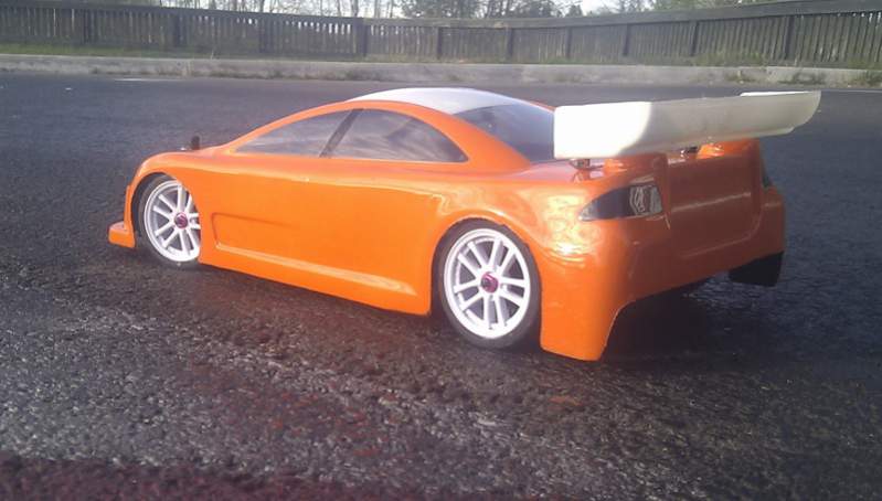

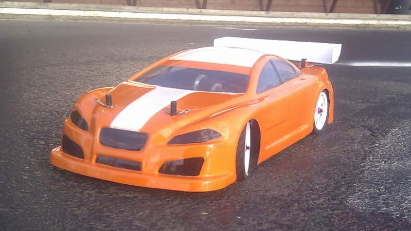

                        • Dette gikk ikke så værst.
                          Morro å kjøre ihvertfall, selv om dekka var altfor glatte, selv med smøring.
ID:	777652 Click image for larger version
                          Mangler noen detaljer bare, så er jeg ferdig.
                          Skal kjøre mer i morgen håper jeg.
                          19.904s gjorde jeg med breisladder rundt hele banen.

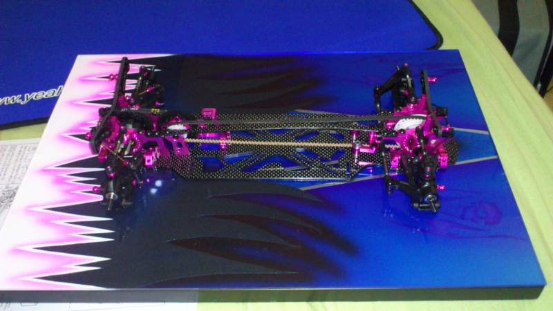

                              • Jeg får ta å legge inn bilde av den nye 3Racing bilen jeg bygger nå.
                                Bilen heter Sakura Zero XI DH
                                Hva som er nytt:
                                - chassis plate
                                - top plate
                                - motorfeste
                                -oppdatert styring
                                - nye bærearms fester (separert)
