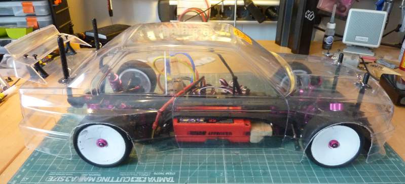

                              • Nå begynner den endelig å bli litt mere klar for banen igjen.
                                Mangler washers og ball stud for å bli ferdig, samt lakk da.

                                Tenkte oransje og hvit som vanlig, så får jeg se hvordan dette blir.
