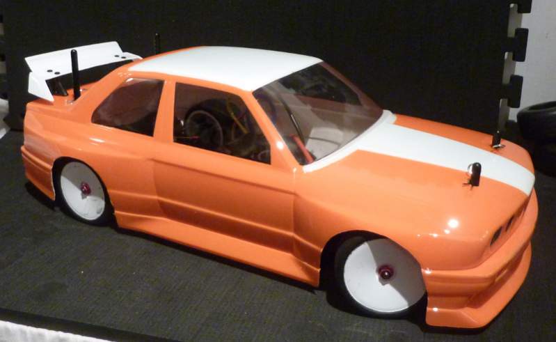

3Racing Sakura Zero S klasse
  • kjekt med klossen, hihii
    • Litt detaljer nå

      • Kult!
        Vil sikkert gi deg litt mer grep også, med den høyda.

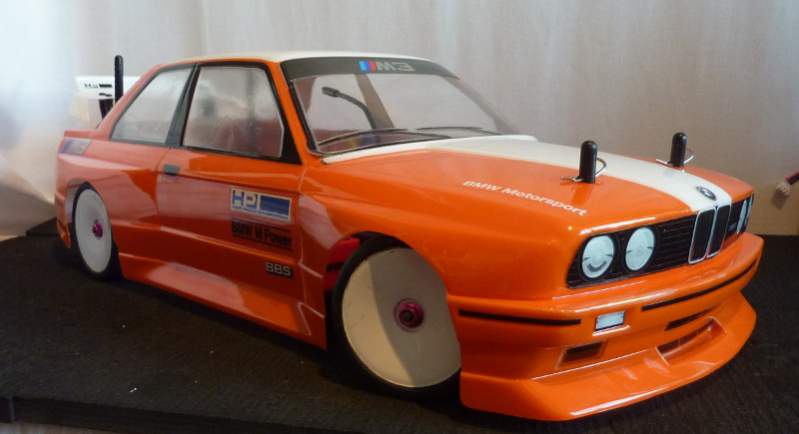

          • Har klistert på klistremerkene og er fornøyd med den nå.
            Jeg ba om 4,8mm ball connector til styringen, men fikk 5,8mm, så jeg må inn å skaffe nye slik at jeg får styrt den.
            Glemte å sjekke før jeg gikk fra RC-Land... buuhuu.
            "Trenger" fjærsettet slik at jeg får testet meg fram til hva som fungerer.
            Skal ha noen slike toe-in sett bak og de noen sett framme. Hvis de ikke bare er et sett framme da?
            Så må jeg få dobbeltsjekket ESC'n. Skal se om jeg får til noe mere bremser.
            Må såklart klippe ned body posts da.
            Ellers er den "ferdig".

            • Blei fet den. Til Baader Meinhof Wagen å være
              • Ja det er ikke akkurat ideelt.
                Men har ikke funnet reim som er 40mm kortere enn front reima og så har jeg ikke råd til karbonplater akkurat nå.
                Så det får jeg ta etterhvert, slik at jeg kan få et ordentlig "raserbil" på det chassiet og ikke "beamer".
                Skal ha GULF merker på 911 GT2, så da blir den vel French Blue og Orange hvsi jeg husker rett.
