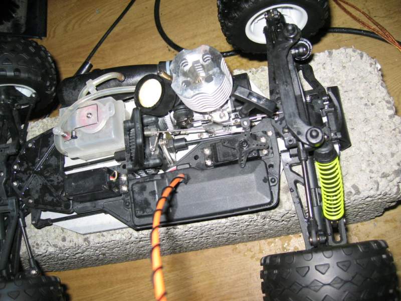

    Jeg er en kar på 37 år som satt en kveld/natt og surfet og kjøpte en nitrobil på komplett.no, var selvfølgelig full etter en kveld på byen! Denne bilen er sikkert ikke noe råskinn men for en som meg som bare ville oppleve barndomsdrømmen så regner jeg med at den er bra nok. Den kostet 2495 og det er nå nærmere 3 år siden.
    Her er en direkte link til bilen på komplett:
    http://www.komplett.no/k/ki.aspx?sku=338970 har også lastet opp en word fil der jeg har kopiert innholdet, de selger den ikke lenger. Ok, prøvde å laste opp en wordfil, men får ikke lov tydeligvis.
    Bilen starter og ikke noe problemer med det.
    Her kommer spørsmålene mine:
    1. Kanskje dumt spørsmål men: har noen erfaring med denne bilen?
    2. Er disse bilene/motorene ferdig innkjørte eller må man kjøre de inn? Grunnen til at jeg spør er at jeg satte bort bilen til nevøen min for halvannet år siden, han og svogeren min kastet seg over den men det endte med at de kun testet ting over en tank med fuel. Av en eller annen grunn så syntes de det ble for mye pes med gløding etc. noe jeg ikke helt skjønner. (Mer utfyllende info under).
    3. Vil det være noe problem å kjøre denne bilen om vinteren? Leser på nett at motor skal være varm idet den startes opp etc....?
    4. Karosseri? Skal dette kuttes opp for å få tilgang til snor, få luft tilførsel for motor etc. eller skal det være som det er?

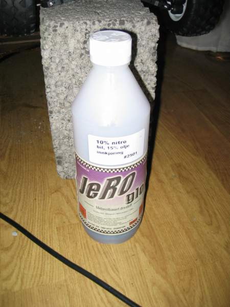

    5. Jeg kjøpte en flaske med fuel, nitro 10% og olje 15%, er dette ok? Det står innkjøring på flaska.
    6. Jeg skjønner at det er flere typer plugger, finnes det en "standard" plugg for nybegynnere som meg?
    7. Hvilke batterier anbefales? Mottaker i bil (som har 4 aa batterier) gikk tom etter nesten en tank.(billig batterier)

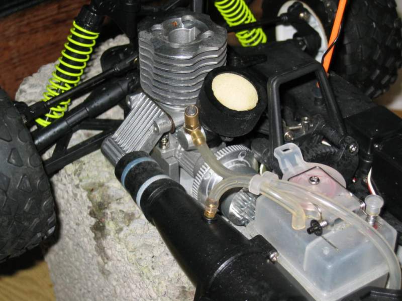

    8. Jeg har til gode å se blå røyk enda jeg kjører fet blanding.... det drypper olje ut av eksospotta.... er blandingen for fet? (Det må sies at bilen ikke er startet eller kjørt mye enda, se under for mer info)
    9. På denne bilen er det kun en skrue for å justere drivstoff (antar at det er high speed needle) og en skrue som sitter under luftfilteret, sikkert ikke lett å se på bildene, om mulig å se, som jeg antar er tomgangs skruen? Er jeg langt fra sannheten her?
    10. Hvor lenge skal en tank med bensin vare? Man skal vel kunne forvente 10-15 minutter ihvertfall?
    Har sikkert tusen andre spørsmål, men dette er de jeg har nå.
    Har mistet manualen til bilen, har kontaktet komplett som jeg har vært kjempefornøyd med ang data utstyr, men de er håpløse når det kommer til dette... de sier den/de er konkurs, uten å fortelle meg hvem!!!! (Altså om det er leverandør, importør eller produsent)
    Tilbake til historien bak motor: som sagt så hadde jeg håpet at nevøen min hadde kjørt den inn for meg men av en eller annen grunn så fant han ut at bilen var for kjedelig, og for mye problemer med forgløding etc.
    Så der ble det kjørt en tank sånn ca. etter dette har den bare stått på en hylle til jeg fikk den tilbake nå for litt siden. Det jeg har gjort er å kjøre ca 2 tanker på tomgang med littegrann gasspådrag innimellom stillestående på en leca blokk. Har vel forstått at leca blokk ikke er det optimale, den vibrerte veldig, leca er ikke tilgivende!
    Så motor har kun gått ca 3 tanker, starter uten problemer så det er ikke start jeg spør om.
    For dere som har lyst til å svare en noobie på masse dumme spørsmål, tusen takk på forhånd!!!!!!!!

    5. På din motor anbefales vel 15-16% nitro(max 20%) Har ikke hørt om "innkjøringsfuel" før....Hold deg til ett fuelmerke,altså samme fabrikat. (JERO fuel har DÅRLIG rykte)

    8. At den spytter litt fra potta er normalt. Den skal gå på fet blanding under innkjøring,men arbeidstemperatur er viktig. Igjen...les under "innkjøring..."
    9. Riktig!

      Sender med bilde av fuel flaska, slik at du ser at det faktisk står innkjøring på den!hehehe
      Men fant jo da ut at jeg da tydeligvis har ei flaske med dårlig fuel? Jero var ikke noe å samle på med tanke på svaret du ga meg?
      Hva slags merke bør man velge? Er det for sent å skifte fuel merke etter å ha kjørt disse 3 tankene? Er det noe problem om jeg kjører opp denne fuel'en for så å kjøpe ett annet merke neste gang?

      Når det kommer til innstillinger for forgasser: skjønner at jeg kan ta utgangspunkt i 3 1/2 omdreining fra bånn når det gjelder high speed needle, regner med at motor får nok olje da? Finnes det noe tommel regel ang tomgangs skruen?
      Motor starter å går, ja, men jeg er helt fersk her og kunne tenkt meg å stille inn disse skruene slik at jeg vet at de står riktig før jeg starter å justere ting som kanskje ikke er noe å justere engang!!! hmmm det var ordentlig saklig sagt...... men jeg håper du/dere skjønner hva jeg mener?

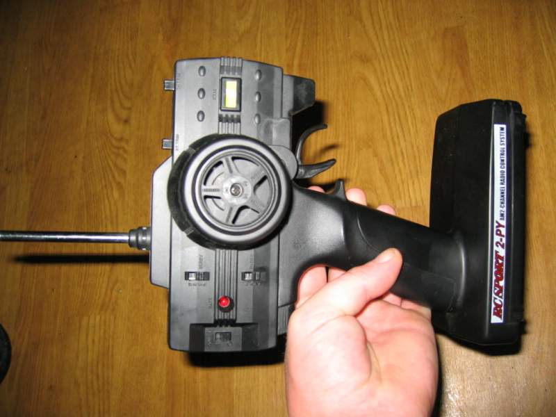

      Den styrer også litt til den ene siden, hva er rådet for å rette på dette? Kikke på servo, stag fra servo til forstilling eller på selve forstillingen?

        Det med Styringa er det en trim på fjernkontrollen.. den ved siden av kan du også justere litt hvordan du vil den skal gå av seg selv.(stille på tomgang) http://www.atomicmods.com/images/Tut...orial_0002.jpg OBS! det ser litt annerledes ut på fjernkontrollen din tror jeg, men dette finner du nok ut av

        Tomgangs-skrue er jeg usikker på....
        Low, og high speed needle skal man iallefall skru litt og litt innover, så lenge man merker at bilen stadig går bedre og bedre

        Jero fuel har også jeg dårlig erfaring med... vet ikke hvordan det er med bytte av fuel merke... det vet sikkert mange fler her på forumet.

          OI!!! bare det siste bilde lover ikke bra.

            Jeg har bare en enten eller knapp på min fjernkontroll, da skifter den fra stor eller mindre feil i sving.
            Derfor spørsmålet ang servo/stag/forstilling.

            Fredrik nummer 2 som kun svarte med en setning, og sa det siste bildet ikke lovte bra??
            Utdyp gjerne littegranne, det svaret ga meg ikke noe. Siste bildet, mener du av fuel flasken eller ett av bildene av motoren?
            Ellers så takker jeg åšforhånd alle som tar seg tid til å lese spørsmålene mine og prøver å hjelpe meg til å få bilen opp å gå ordentlig!
              Hehehe. Jero fuel VAR ihvertfall ikke en fuel som var snill med motoren men om den er like dårlig idag vet jeg ikke men jeg er 100% sikker på at jeg aldri vil bruke Jero. ( Jeg har jo bare holdt på med RC i 14 år....)
              Du kan søke på "Jero" på forumet så får du sikkert et mer grundig svar angående Jero fuel.
                Hei igjen Fredrik, takk for mer utfyllende svar, mente ikke å betvile dine erfaringer, bare usikker på hva du mente. Jeg har jo bare 1 dags erfaring med nitrobiler!!
                Men har enda ikke fått svar på hva slags merke fuel man bør kjøpe?
                Som den nybegynneren jeg er så fant jeg ut først nå at den knappen som jeg trodde var trimmer av styring kun er skifting mellom hvilken vei man ønsker bilen skal svinge når man snur på hjulet på fjernkontrollen!!
                Da blir spørsmålet ang styring enda mer viktig!!!
                Når jeg stiller den slik at jeg har rattet som om jeg kjører vanlig bil så slår servoen ut slik at hjulene står nesten i full sving til venstre..... om jeg switcher over så blir det unaturlig for meg men hjulene står nærmere rett frem.
                For nye lesere av denne tråden, les gjerne hele tråden og se om det er noe dere kan gi meg råd om..... jeg takker på forhånd!!!
                Så....... er det servo, stag eller forstilling jeg skal se på??

                  Ang. fuel merke, Model Technics eller Byron race fuels har jeg god erfaring med.
                  Mange anbefaler MRF (model racing fuel) men denne har ikke jeg prøvd ut.

                  Det med styringa igjen...det skal være en knapp / justerings "nål" på alle fjernkontroller....hvor man justerer hvor mye den skal svinge til hver side. Sikker på at det ikke er det på den?
                  kunne du i tilfelle tatt bilde av fjernkontrollen din?

                    Fant ut at det er en trimskrue for både sving og fart på toppen av fjernkontrollen min, men den hjelper ikke så mye.
                    Er ikke mulig å få justert hjula helt til rett frem, lang vei igjen når jeg har skrudd den så langt den går.
                    Så jeg må gå på bilen for å finne riktig tuning av sving. Kan selvfølgelig kjøre med at hjula går feil vei når jeg svinger men da krasjer jeg den vel eller kjører utenfor ett stup med den!!!!hehehehe
                    Men den vil fremdeles ikke gå helt rett frem.
                    Sender uansett ett bilde av fjernkontrollen som ikke er noe high tech sak!

                      Når det gjelder fuel så har absolutthobby på hamar god kunnskap om dette.
                      Selv har jeg kjørt Model technic på de fleste nitro bilene jeg har hatt(over 10)
                      Men har en bil(kyosho pure then alpha) denne har jeg hatt i 7 år nå og gått på jero fuel. å denne går som bare rakkern enda. Kun byttet chassiplaten etter et "LITE" kræsj i murveggen.

                        Prøv å hold bilen med framhjula i lufta imens du justerer trimen...
                        Fjernkontrollen er den samme som HPI bruker noen ganger, så den er nok grei
                        Men nå må jeg nesten gå ... Tentamen....
                          og med trimmen mener han disse 2 vridbare bryterne oppe på toppen av sendern din, på en av de står det sikkert thr. trim og andre st. trim prøv og vri litt på st. trim og se om styringa de blir noe bedre av det
                            Det stemmer... er ikke så altfor god til å ordlegge meg jeg
                              Hvis trimmen på kontrollen ikke er nok,så skrur du servohornet av servoen,setter trimmen i nøytral posisjon(på midten),retter opp hjula og setter på sevohornet igjen.
