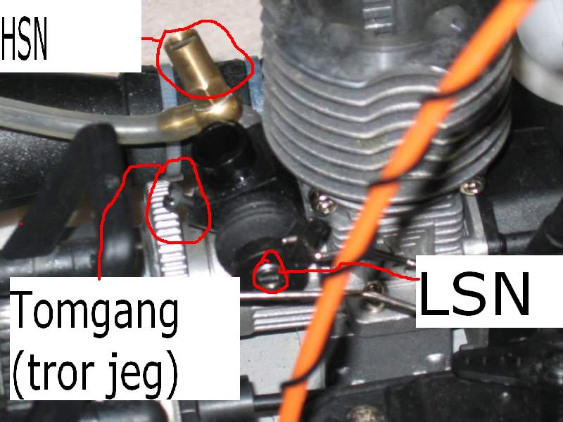

    Jeg trodde dette bare vare en skrue som festet regulator til motor el!! Men når jeg ser nærmere på den så er det jo godt mulig det er en justerings skrue.....jeg trodde den var litt enklere å komme til/se.
    Tusen takk for den tilbakemeldingen Fredrik!!!!!
    Merkelig at ingen andre har notert seg dette før..... men de ble vel lei spørsmålene mine!!hehehehe
    Lars, og Chris også for den saks skyld, er dere enige i at dette er LSN skrue? Jada, jeg vet at dere sikkert kommer til å si at: Det ser riktig ut det ja!!!!hehehe
    Ikke at jeg ikke stoler på deg Fredrik, men er alltid greitt med flere meninger...... og jeg har hatt hjernen min så innstillt på at jeg ikke har hatt LSN på motor!!! Som du sier, det er ikke greitt å være nybegynner.... ihvertfall uten en butikk med fagfolk å gå til!
    Tilleggs spørsmål: Er LSN da med på å justere tomgang, sammen med egen tomgangskrue (tror ihvertfall det er det, setter inn ett bilde) som sitter rett under luftinntaket?

          Helt riktig som savagery viser på bildet der ja. Når du skrur på tomgangsskruen ser du at åpningen nedi der forandrer seg. Den skal være ca. 1mm.
          Vanligvis vil LSN og tomgang påvirke hverandre ja,men jeg er usikker i dette tilfelle. Kjenner ikke den type forgasser,hvor tønna "roterer".
