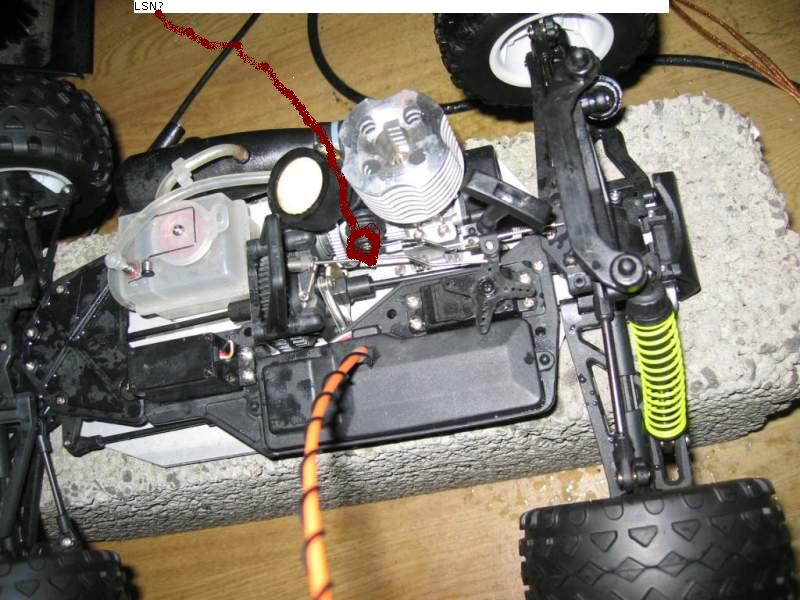

Fredrik hadde ikke hørt om biler/motorer uten LSN, er dette fryktelig uvanlig? (Vet at jeg har spurt om dette også før, men føler ikke jeg har fått noe direkte svar på det)
Er det noe spesielt jeg skal tenke på siden jeg da kun har HSN og IKKE LSN?? Eller er dette en nybegynner motor, så den da er enklere å håndtere fordi det er en ting mindre å justere på?
Har veldig lyst til å høre synspunkter på dette! Ihvertfall siden jeg egentlig ikke vet hva HSN gjør (i mitt hode så har jeg fått for meg at den kun styrer hvor mye fuel motor får, og tydeligvis er med på å avgjøre hvor mye olje den får....... noe som jo sier seg selv ettersom oljen befinner seg i fuelen!!!!) Ler litt av meg selv nå.... noen ting må man bare skrive eller si høyt til seg selv før man finner ut hvor treig man er!!!!hehehe
Hva LSN gjør har jeg ingen aning om..... ikke at det betyr noe heller kanskje, siden jeg ikke har det..... bare for å ha sagt det for tredje gang i denne posten!
Lars, kom gjerne med innspill her, jeg beklager igjen for at jeg tok av litt igår..... hadde en dårlig dag men som du fant ut, jeg skjønte hva du mente!
Ellers så er planen å bare fyre svineriet opp, ha HSN ute maks (dere skjønner hva jeg mener!hehe) og jeg hører vel om den går rent eller ikke.... omtrent som med moped i gode gamle dager!! Så får jeg bare ta det derfra.

Er vel egentlig litt nybegynner jeg også.
LSN,lowspeedneedle,regulerer fuelinntaket på lavt turtall,opp til ca. 50%
HSN,highspeedneedle,regulerer fuelinntaket på høyt turtall,fra ca. 50-100% ,for å si det litt enkelt.
Noen forgassere har også en tredje nål(skrue),såkallt midrangeneedle,som da påvirker mellomregisteret,altså +/- 50% turtall.
Jeg veit ikke hvor vanlig (eller uvanlig) det er med kun HSN som på motoren din,men det bør forenkle tuning en del. Altså bare en fordel!
