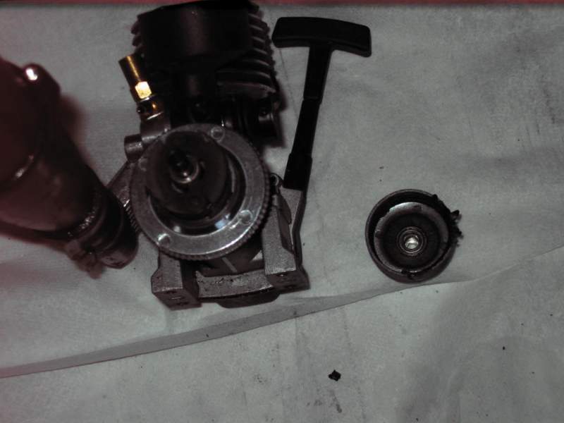

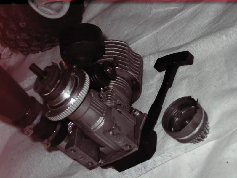

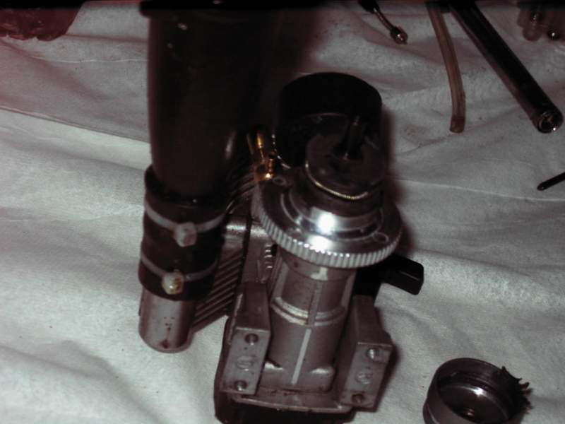

        • Hei igjen!
          Om du/dere ser bildene, så virker det som om clutchen har gått i clinch med ytterkanten!
          Er dette noe jeg da bare må bytte ut eller går det om jeg bare rengjør ting og pusser litt på clutchen så vil det fungere igjen?
          Olaf: det var ikke noe som datt fra hverandre her, men det er kanskje enda en skrue for å sjekke kulelager?? Bør jeg gå så langt?

          • Kulelageret sitter i enden av clutchklokka. Du ser det godt på bilde 2.

              Bra det ikke hadde gått i stykker da,så kan det være mulig å smøre det opp igjen så du kanskje kan kjøre med bilen til du får skaffet et nytt
              Du får gi beskjed om hvordan mekkinga går

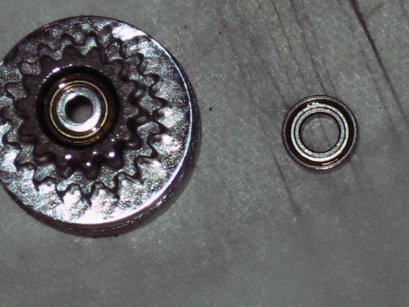

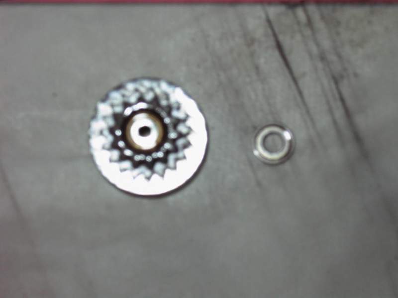

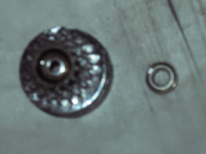

                            • Takk Olaf for de bildene, nå husker jeg hva ett nåle lager er også!! Men om du ser her så er den lille sirkelen det som datt ut da jeg sprayet bjella. Finner ikke noe rester av noe annet lager, ville vel vært rart om det hadde vært ett lager som hadde blitt fullstendig pulverisert?? Bilen har jo ikke vært i bruk så mye.
                              Mulig de har brukt noe ordentlig dritt til lager her og at disse bør byttes ut? Men det finnes ikke spor av noe nål lager. Kun det lageret som datt ut som ligner på en metall spiral/metall ringer på høykant.

                              • ok,det sitter to tette lagre der istedenfor et nålelager..
                                se om begge lagrene går lett rundt,og så setter du det i sammen igjen og prøver om klokka går lett rundt nå etter at du har gjort rent..
