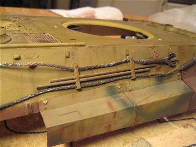

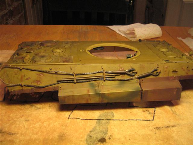

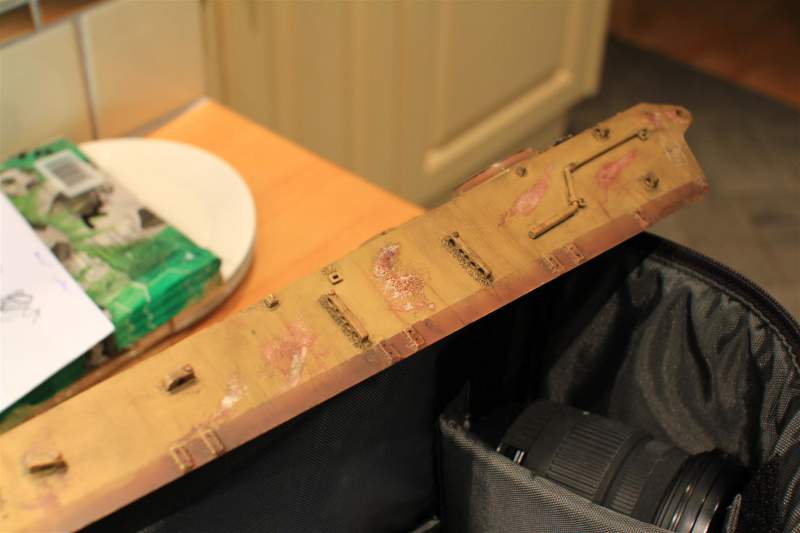

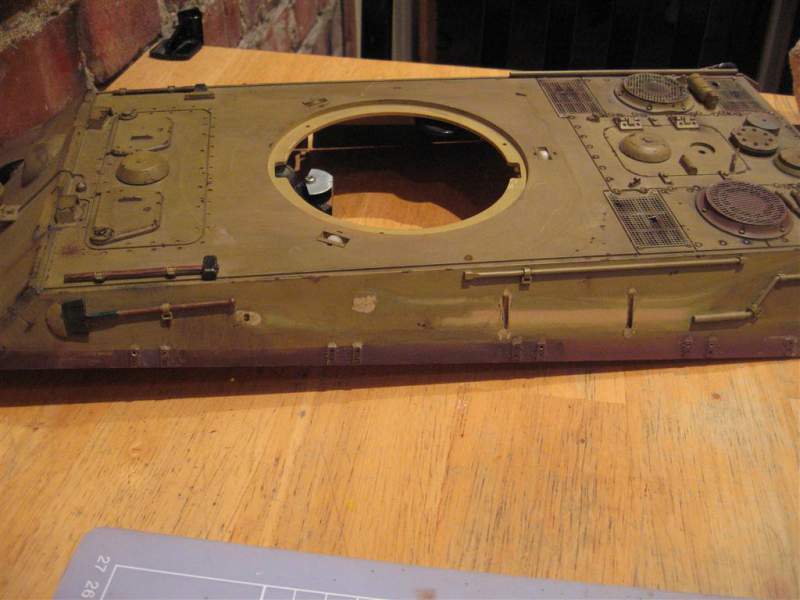

                Etter litt hobby snekkeri ute så fikk jeg starta litt med andre siden på tanksen denne helgen.
                • Ser bra ut dette. Ble flott den plattingen din

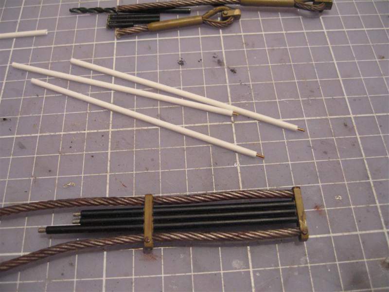

                  • er det noen som har en slik en på lur.Har klart å rote bort den ene hylsa til kablene.

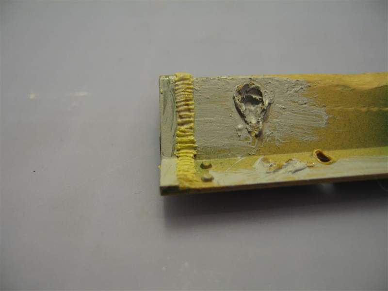

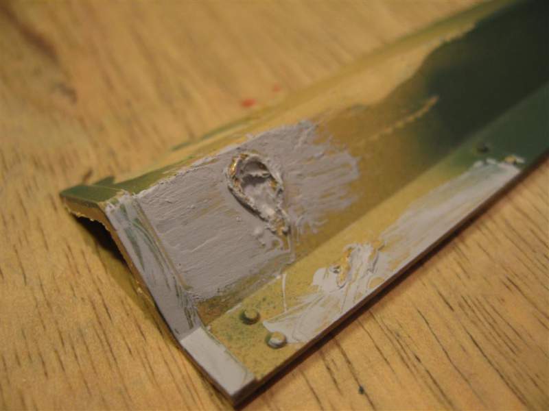

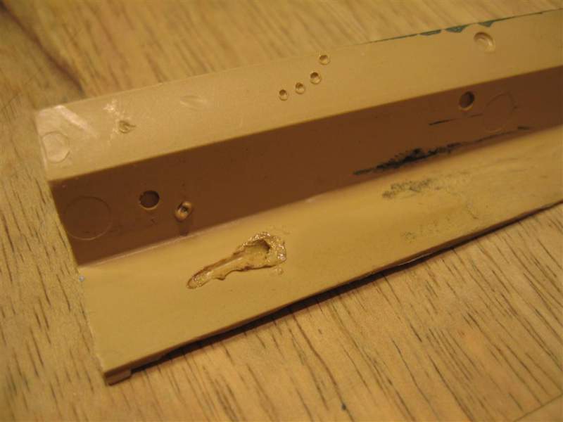

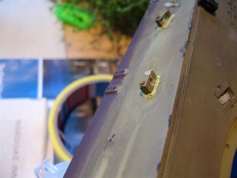

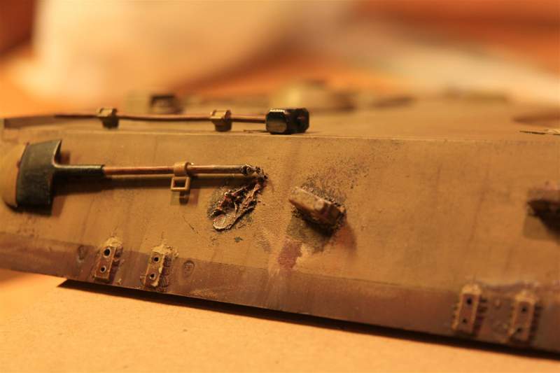

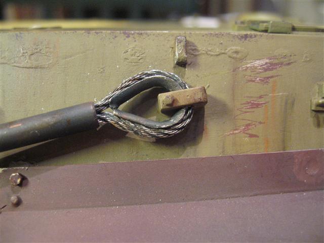

                    • Byggekveld. Øver på skuddhull

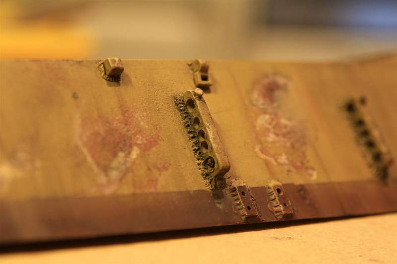

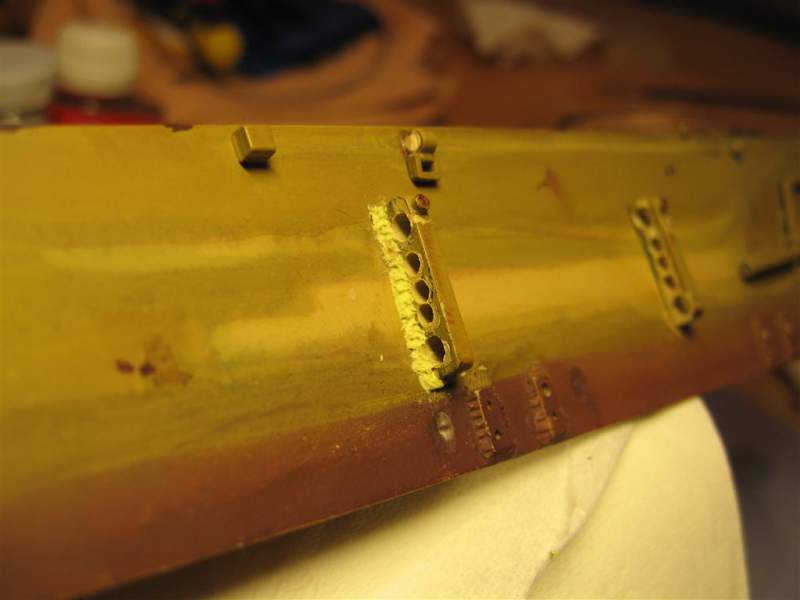

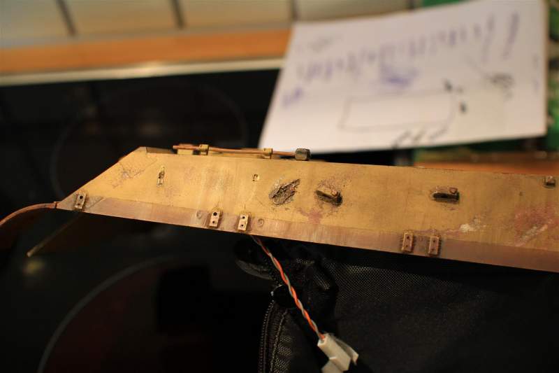

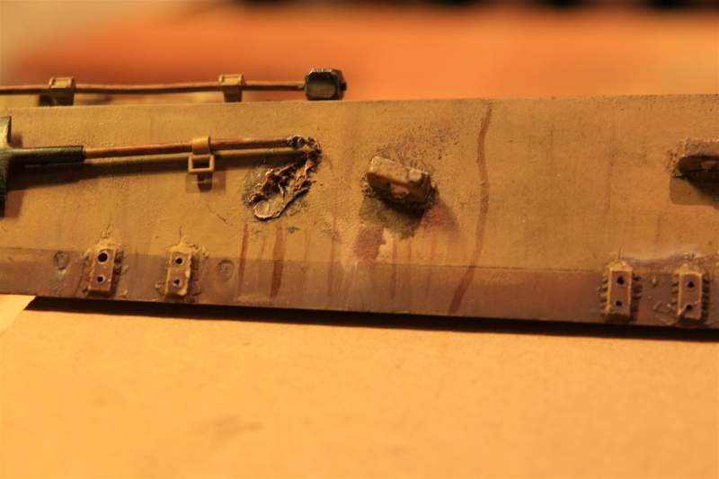

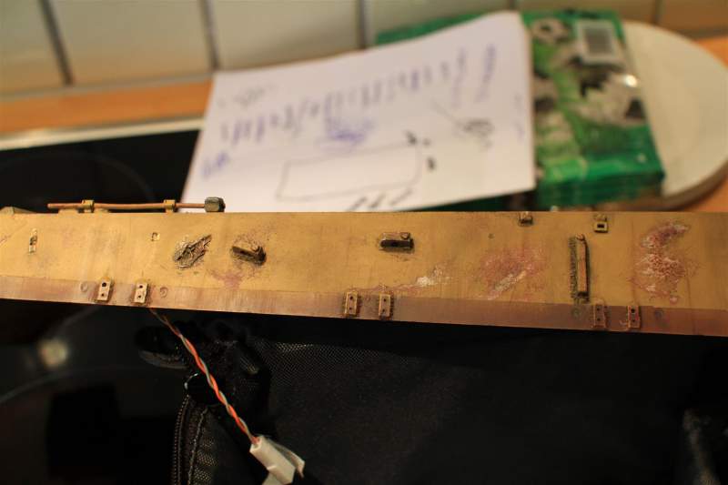

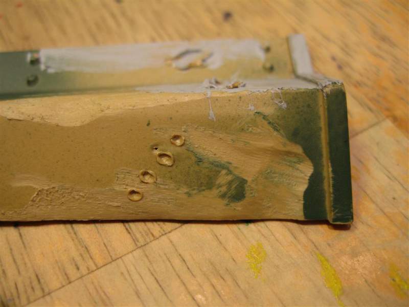

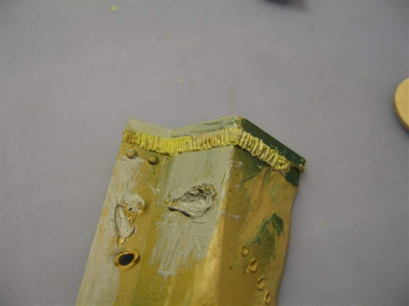

                      • Og idag ble det weld lines.
                        Først litt øving.
Name:	IMG_3695 (Medium).jpg
ID:	777757Click image for larger version
Name:	IMG_3693 (Medium).jpg

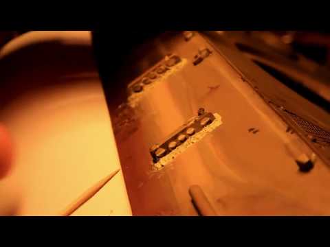

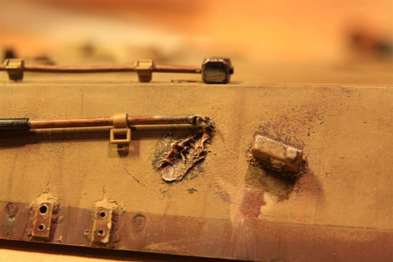

                        også er det bare å frese på.

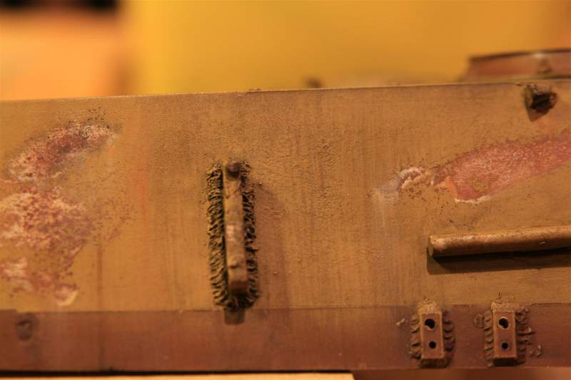

                        • Filma litt da vettu.

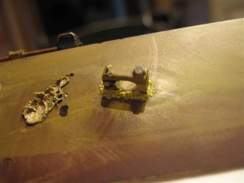

                          • Genialt, dette må testes ut. Men hva for noe 2 komponent greier er det du bruker til å lage sveiser av?
                            • Milliput modelling putty.
                              Fant en pakke på smallzise i helgen, og prøvde det ut nå på lørdag for første gang. Ser noen bruker hvit type også, ser noe letter ut i strukturen. Finnes på ebay tenker jeg.

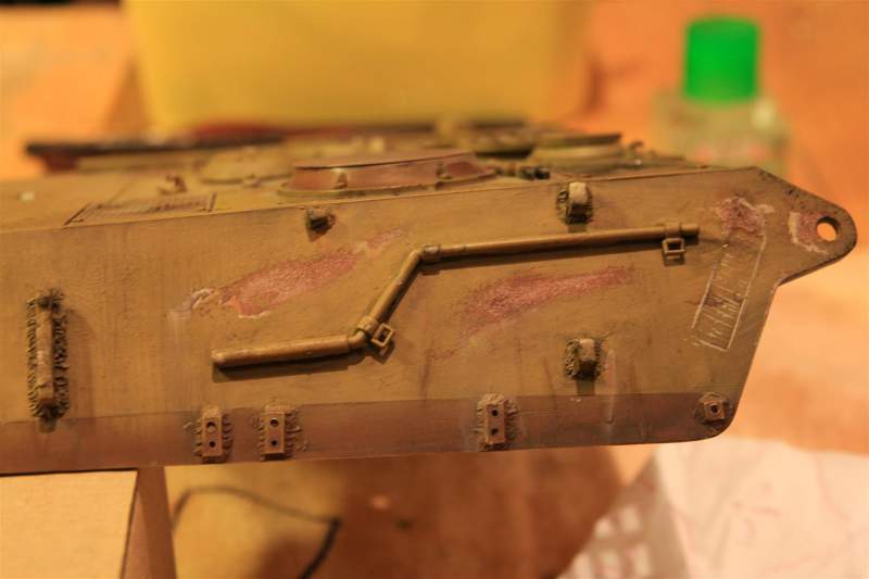

                                Bilder bilder og litt mer bilder.
