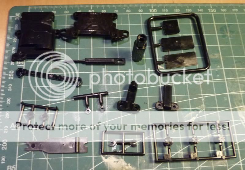

    Ekstradelene som følger med

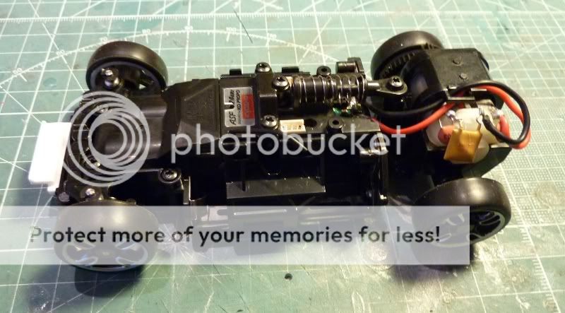

    Chassiet når det er satt sammen

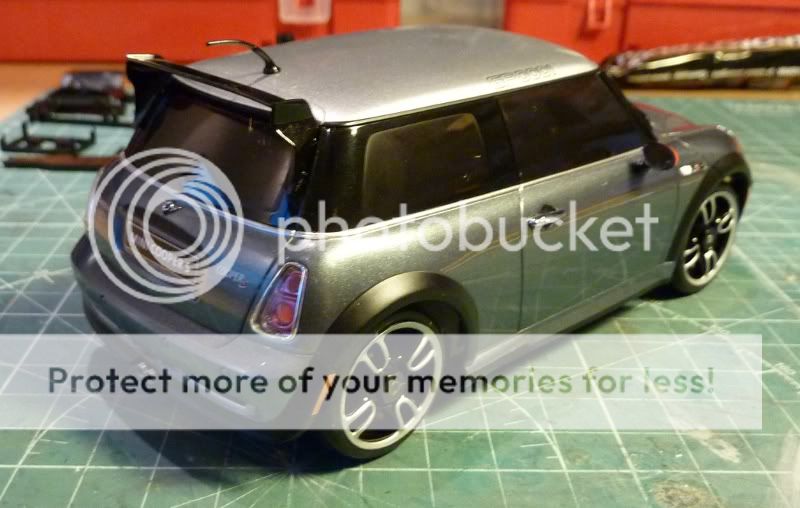

    Synes jo bilen blei vanvittig tøff da
    Har byttet til 8T pinion på denne.
    Du burde bytte til mykere motorledninger og fjerne den temperatursikringen.
    Samt sette inn kulelager og på med nye T-plater.
    Ellers så fikk jeg min lille racer da.
    Chassiet er jo ganske likt, men akkurat nå sitter det RM og ikke HM motorfeste på den.

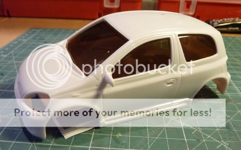

    Må få lakkert Vitz'n min også

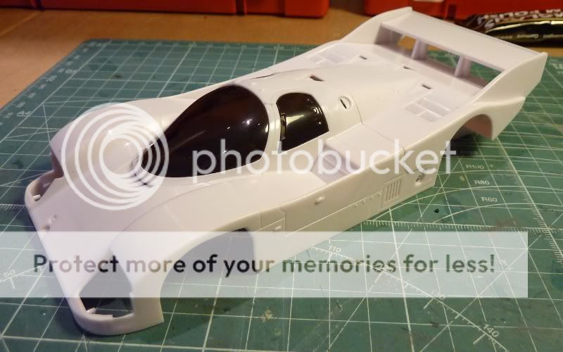

    Akkurat nå sitter det en Porsche på det chassiet
    Ellers så fikk jeg med et LM motorfeste og enda en porsche

    • Toyota Vitz'n er lakkert 1 strøk, men det blei bobbler og renning, så jeg må pusse litt før den lakkeres med siste strøket.
      Så må det noen detaljer til også. Må ha noe som bryter med alt det oransje som kommer på bilen.

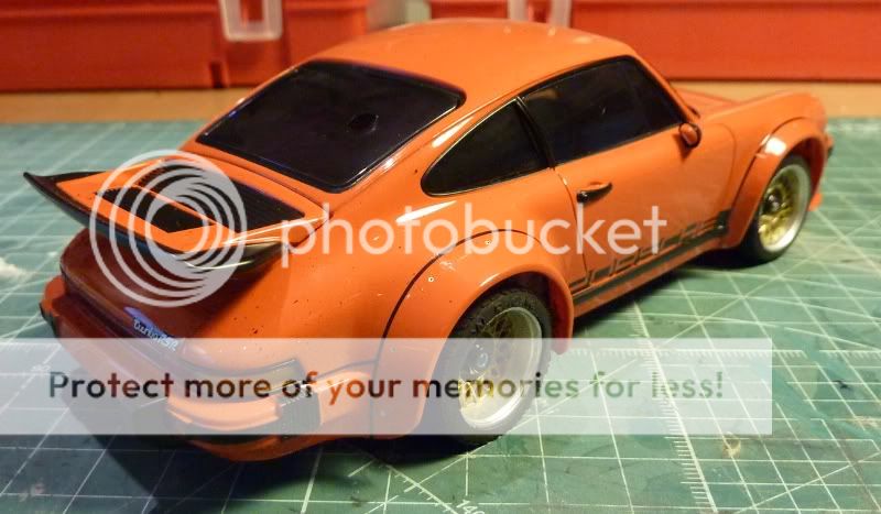

      Forresten, hvordan får jeg senket porscha litt?
      Noen som har noen tips?
      • Prøvde med pn x20 foran på org felgene. Da subba de ikke i innerskjermene og bilen ble lavere.
        Prøvde med atomic radial 8 bakdekka på org felgene. Da subba spurdrevet i bakken
        • Veit ikke med deg, men jeg klarer ikke å justere diffene ordentlig når spur går nedi underlaget.....
          Kan jo prøve meg på samme fiks som på F430'n og så skiver under t-plata.
          • Eller fjærne preloaden fra toppdemperen

              Flytte opp karosserifestene på siden, og shimse opp frontfeste?
              Arild,Gjøvik
              • De pn radialene du har bak på 934'n, er de store nok til at spurdrevet ikke går nedi?
                • @hulken, ja det er i prinsippet det jeg har gjort på F430'n.
                  @zabbe, ikke noe problem.
                  • Kyosho LM dekk kan vel og kanskje funke?
                    Disse har mye høyere profil, og er samme gummiblanding som de vanlige K dekka.
                    Ellers så har, som Lasse bekrefter, PN radial også høyere profil enn ATM dekkene.
                    Problemet med disse er at både bredde, profil og hardhet forandrer seg kraftig fra batch til batch.
