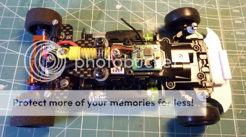

    Da fikset jeg kontakten til Lap-Z'n og "mistet" 3 gram i prosessen. Nå veier bilen 186 gram
    Blei veldug ryddig også. Samt at nå styrer bryteren strømmen til Lap-Z og ikke om det står i batterier eller ikke.
    Selv om batterier ikke skal stå i da.
    Enste jeg reagerte på hva at nå hørtes det ut som at servo'n stod å jobbet litt mere når den ikke var i bruk. Er ikke sikker....

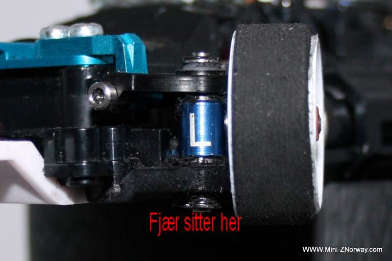

                      Hvor mye "slark" skal det være i de øvre bærearmene forran på MR-03?
                      Det er slike ting en ny front fikser? Eller er det like "slarkete" uansett?
                      • #71
                        Kingpinoppsettet du har foran har tilsvarende slark som originalforstillinga. Den store fordelen med den er at den er superrask å justere. Preload, hjulvinkler, pluss mange fler valgmuligheter på fjærer.
                        Alternativet er et "reverse king pin" oppsett. Her er det ingen bevegese mellom king pin og knuckle. Kun bevegelse mellom king pin og kulene i nedre bærearm.
                        på PN sitt system så bruker man originale fjærposisjoner. For Reflex Racing sitt så er fjærene plassert under nedre bærebru. Se bilde.

                        • #72
                          ok.
                          Men hvis man kjøper det delrinsettet vil det da bli mindre slark?
                          • #73
                            Jeg satte vel inn Delrinkuler i dine bærearmer?
                            Selve armene har ikke nevneverdig mindre slark (når de er nye)
                            RR armene slites ikke så raskt som de originale, men tror ikke dine er utslitt ennå.
                            Tviler på du vil merke noe særlig på å bytte disse. Det som er den største fordelen vil jeg si er at de er mer presise.
