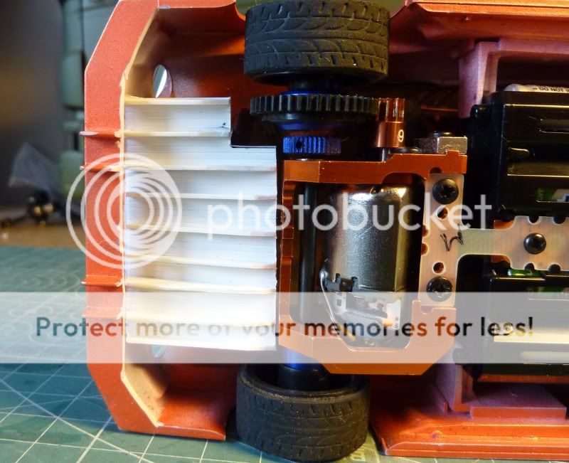

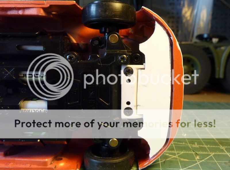

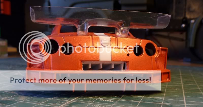

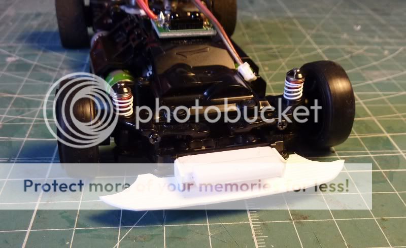

                            Vekta er 189 gram, så jeg ser ikke at jeg la til noe ekstra.
                            Diffuser i front:
                            Diffuser i rompa:
                            Det må trimmes litt mere, slik at klaringen blir litt større bak i forhold til motorfeste, men ikke mye.
                            Aner ikke om det sitter fast og aner ikke om det får noen effekt, eller da rettere sagt om jeg har laget det riktig.
                            • #59
                              Men det ser gull ut!
