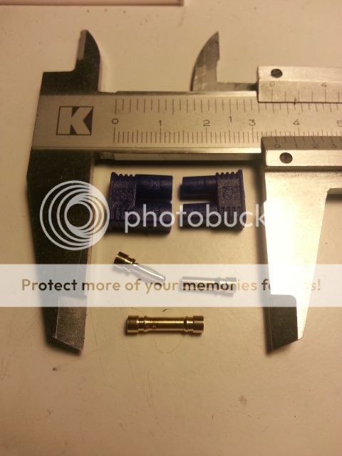

                • Altså EC2 kontakter, strippet for plast. 14mm lange og 3 mm breie:

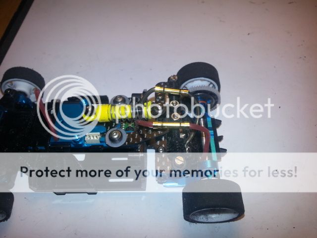

                  Slik ca tror jeg det blir på bilen. Mangler krympestrømpe

                    • Men jeg trenger et tips til å få loddet fast motorledningen til kretskortet uten for mye søl eller dårlig lodding.
                      Er det bare å feste langs kanten, eller klarer dere å "fylle" skruehullet med tinn?
                      Noen som har et bilde til meg?
                      • Fyller hele hullet med tinn. Bruk tinn/ bly istedenfor de nye blyfrie tinntypene om du har tilgang.
                        Fyll slik at hullet lukker seg først, men har en liten antydning til grop. Fortinn også ledningen før du skal tre den i loddingen.
                        • Eller så kan du slurve slik som jeg gjorde. Fortinn ledningene. Fortinn tilkoblingene. Hold ledning nedtil og lodd fast
                          • Ergo må jeg ha ut hele greia igjen.
                            Ok, da får jeg teste.
                            Må ha tak i krympestrømpe først uansett, kanskje ta det til uka...får se hva jeg orker i morgen.
                            • Tar det greit fra oversida. Bare fjerne demperene.
                              • Det går ikke greit å ta det fra oversiden...hihi
