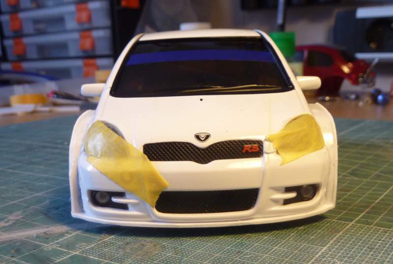

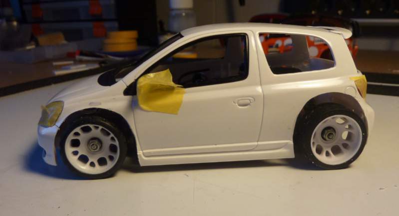

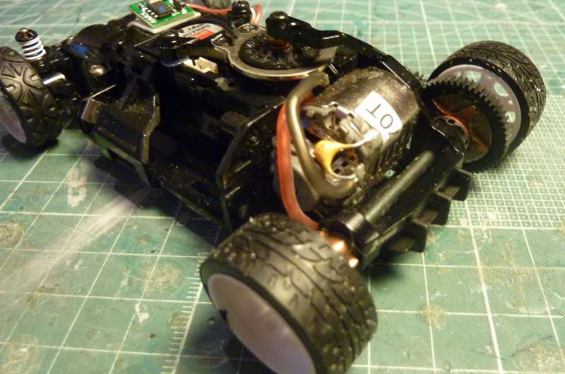

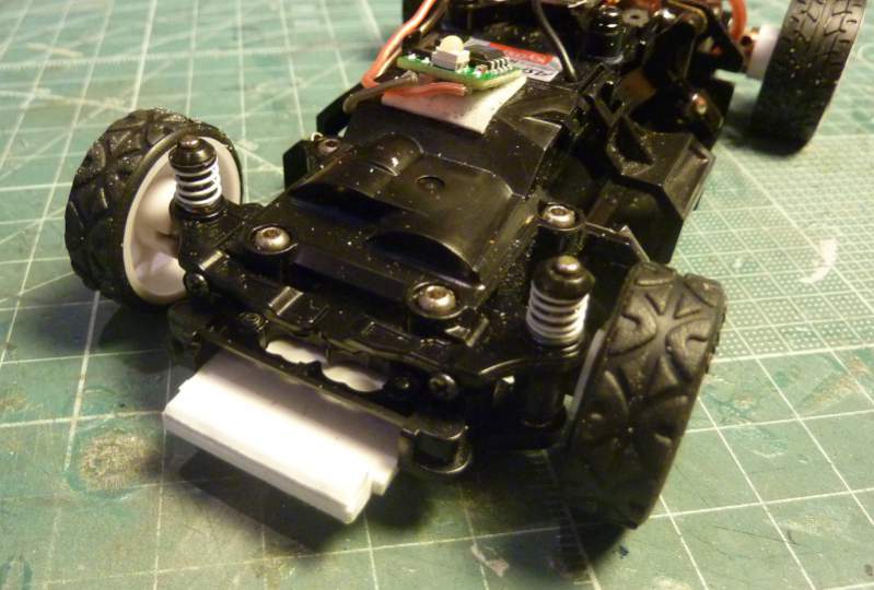

    Bobble burde ha 98mm wheel base og da passer ikke fronten uten modifikasjoner.
    Samt at man må bruke Narrow og ikke Wide front slik som her.
    I fronten da +1 offset og wide +2 offset bak er bare gromt.
    Bilen vil ikke tåle å kræsje så mye, da forhjulene stikker for mye ut på denne typen karosseri, men det kunne blitt skikkelig morsomt med "retro" løp

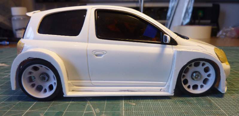

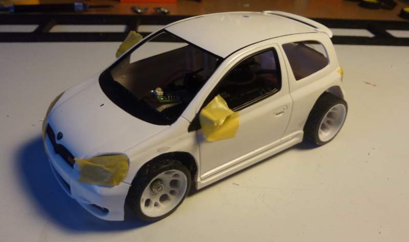

        +3 offsett hele veien og Wide bak
        hihi
        Måtte bytte Wide bak til +1 offset.
        Blei mere helhetlig og finere da, samt at jeg slipper å bygge ut så mye.

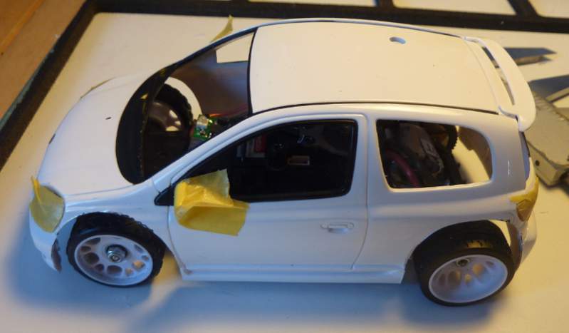

          • Nå lage mere skjørt forran og bredde alle skjermene, samt lage "luftehull" bak.
            Vinduet er lettet og karosseriet er senket.

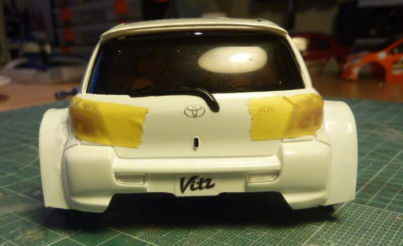

                +3 offset forran gikk ikke helt som planlagt for å si det slik. Da må jeg forlenge fronten....
                Men +1 offset ser ut til å kunne gå.
                Da prøver jeg meg på +3 offset bak ihvertfall. Et sted må jeg ha +3.
                Da blir det samme oppsettet som på en Lambo
                Rompa blir jo drittøff da...

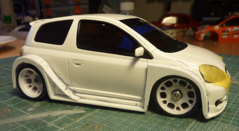

                • konturene kommer på plass
                  Blir ikke helt likt på hver side, men det blir mer enn bra nok utseende messig.

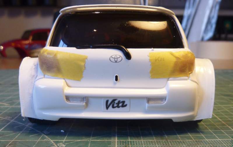

                  Holder på med hjulbuene og så skal jeg lage skjørt i fronten før jeg gjør noe mer.

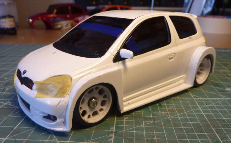

ID:	776817Click image for larger version
ID:	776818Click image for larger version
ID:	776819Click image for larger version
ID:	776820Click image for larger version

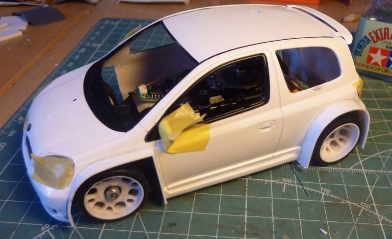

                  Synes den begynner å bli drit kul nå. Mangler såklart en god del, men det kommer seg.

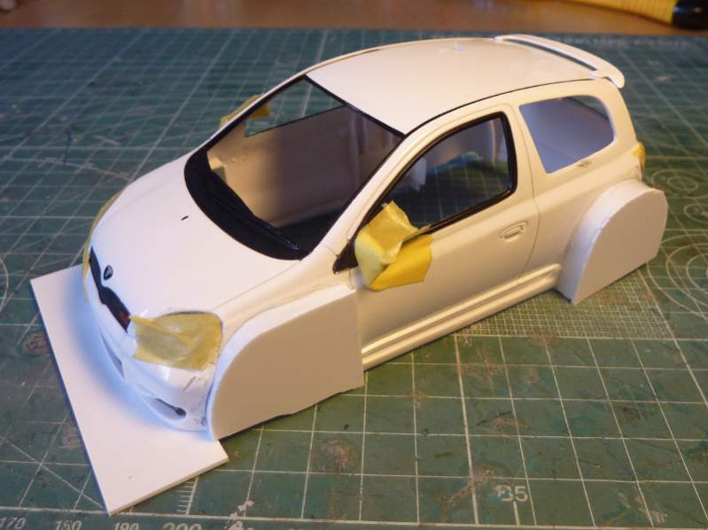

                      • Tror jeg gir meg for i dag
ID:	776831Click image for larger version

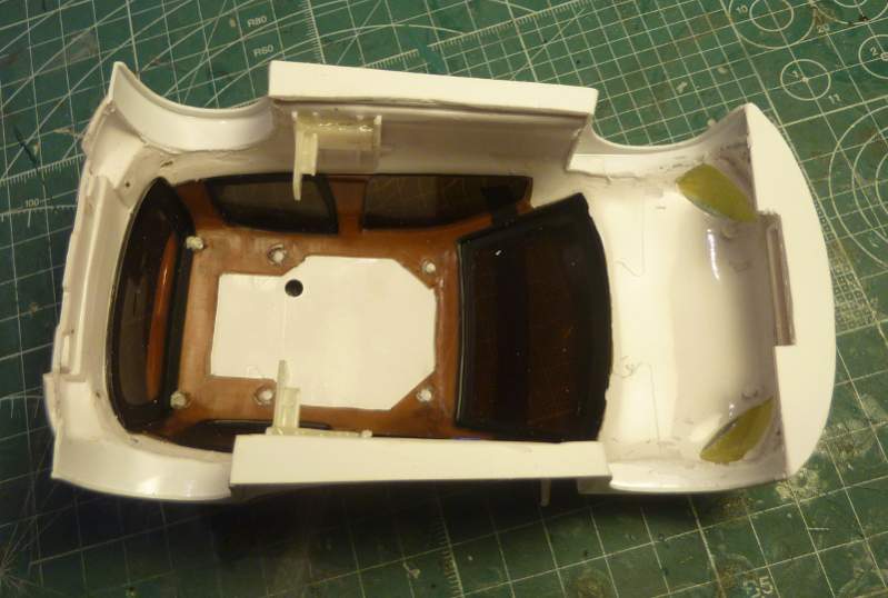

                        Masse jobb igjen.
                        Forskjermene må rundes av innvendig og utvendig.
                        Bakskjermene må rundes av utvendig og innvendig.
                        Så må ting fylles og lettes og grunnes og pusses.

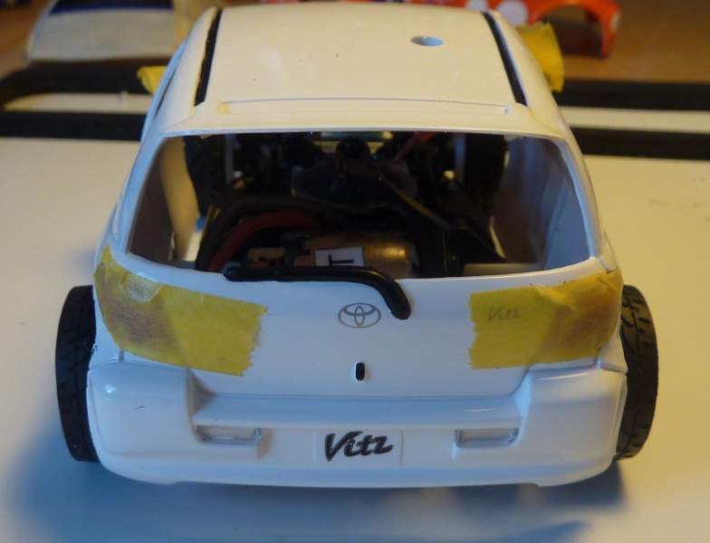

                        Slik ser den ut "innvendig"
