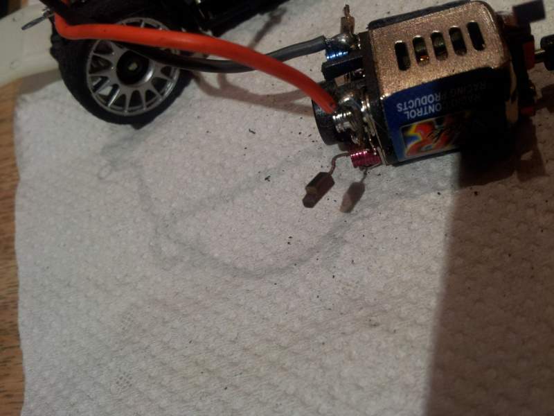

          • Hvordan ser jeg at de sitter feil vei?

            Vet ikke om dere får sett noe særlig her.

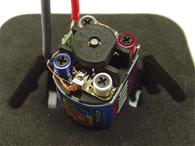

            • Sjekk endbellen. Der er det merket hvilken vei de skal sitte.

              • Trodde det var noen slags logo, hihi, takk.
                • Hehe. Vi kjørte med disse motorene et par sesonger, og den første tiden var det mye murring om defekte børster etc etter bytte
                  Var en eller annen som til slutt la merke til at, hallo, her er det jo retningsmerker
