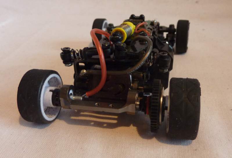

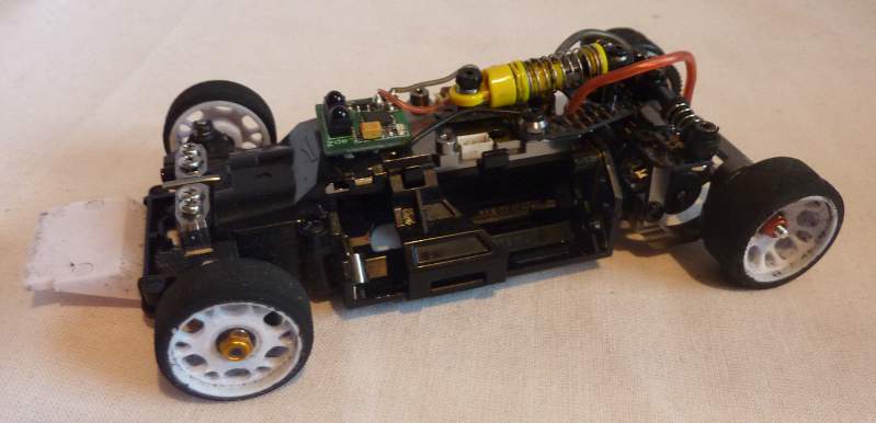

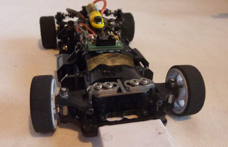

                          Er ikke sikker på om jeg liker G10 #2 plata, men får se hvordan det fungerer.
                          Det som er litt rart er at jeg har bestilt RR motorfeste og RR Diffuser, men de passer jo ikke sammen. Så jeg måtte fram med fila. Mangler fortsatt skruer for å få festet den da. Men det kommer.
                          Ellers så ser det bra ut uten at noe er justert ordentlig. 33T motor på plass og 10T pinion.

                          Men høydejusteringsplasten til akslen bak var ganske så dårlig og man kan ikke bruke andre enn RR sine.
                          Så nå har jeg bare et sett som fungerer igjen og da blir den enten for lav eller for høy, alt ettersom.
                          Men om det blir flott....oh yeah!!
                          Nå må jeg bare begynne å tilpasse karosseriet.
                          Rune - Er det noe spesielt jeg må passe på med den alu toppen??

                          • Ser grisebra ut!
                            Høydejusteringen er laget veldig tight fordi plasten kan krympe litt. olje eller varme eller begge deler.
                            ATM og PN motorfester blir slarkete i lagerkoppene over tid. Disse har så langt ikke blitt særlig påvirket. Min feil at de er så tighte Tips til å få de inn. Press inn med makt! (Mener at Atomic sine også passer med tilstrekkelig makt)
                            Sett den opp så den blir lavest mulig.
                            Diffusoren er laget til RR V1 motorfestet. legg ei tynn skive mellom diffuser og motorfeste, eller friser litt slik du har gjort
                            Alu toppen er bolt on. Bare pass på at ledinger etc ikke kommer i klem.
                            • Ah. ledninger ja... motorledningene kommer borti alu toppen. Det er vel ikke nødvendigvis så bra.
                              Ja jeg fristerte bare litt på diffusor. Passer ypperlig nå. Fant også noen skruer til den.
