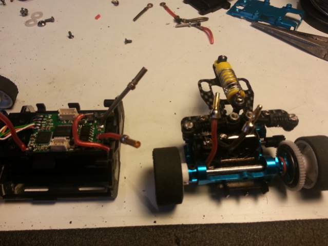

  • Slik ser den ut før jeg brenner den opp...
    • Ha!
      ingenting brant jo.
      Ser ut til å fungere som bare det.
      Noen kommentarer som er helt åpnebare for meg, men som kanksje noen av dere andre lurer på.

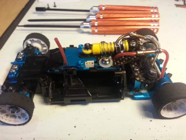

      Jeg loddet igjen "skruehullene" med loddetinn og tredde ledningen nedi. Dette for at det skal få riktig vinkel og for å sitte. Men da må man ha ganske korte ender, slik at ikke de loddete endene butter i plasten bak. Kunne ha frisert litt, men orket ikke ta ut alt.
      Selv EC2 kontaktene er stive. Så blir ledningen pittelitt stiv også med loddetinn.
      Så du må tenke igjennom på forhånd hvor det er best å ha kontakten hen, for hvis kontaktene blir i klem i mellom motorfeste og karosseriet, så vil du garantert få rar bil.
      Kan hende jeg sliter med det, da millimeterene er veldig få i mellom her hos meg.
      Dette kan jo fort variere fra karosseri til karosseri også, samt motorfeste og DPS.
      Så tenk litt først...
