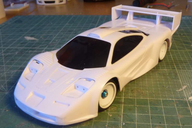

  • Rune - hvordan har du tenkt deg en PanCar?
    Er det standard GT Mod med PanCar body bare eller gjør du andre ting for å tilpasse??

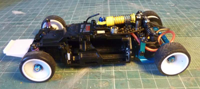

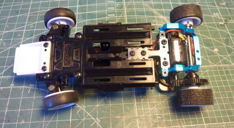

    • Gjør veldig lite for å tilpasse utover karosseri
      Skal bygge opp en MR-02 for å teste ut også, men mistenker at det går mot MR-03, bred bak, lav, lexan kaross, QteQ vippeplate, PN 98-102 motorfeste eller RR945. Må teste ut hva som gir meg godfølelsen.

        • Pokker, får ikke LM'n til å fungere skikkelig.
          For trangt under "panseret".
          Snart ikke mere plast igjen i fronten der jo....
          • Burde ikke den være et godt utgangspunkt for en pancar?
            • ah...
              Jaggu....
              hm....
              RUNE!

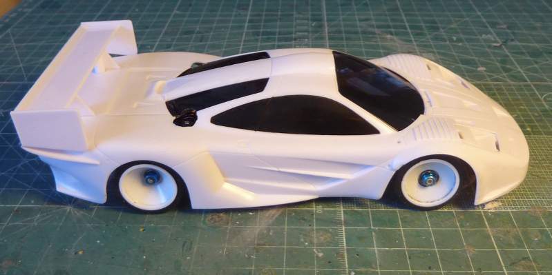

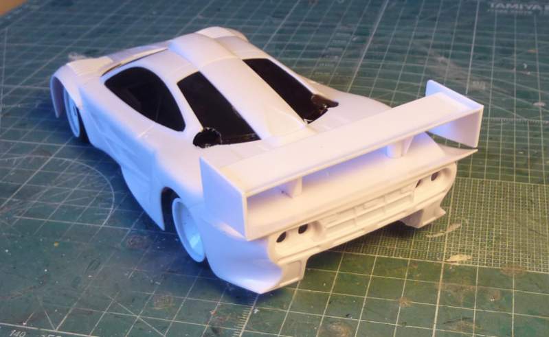

              • McLaren F1 GTR
                En fin start ihvertfall

                Blei ganske så tøff.
                Mangler riktig offset på felgene og den siste justeringen.
                Og kanskje litt farge....
