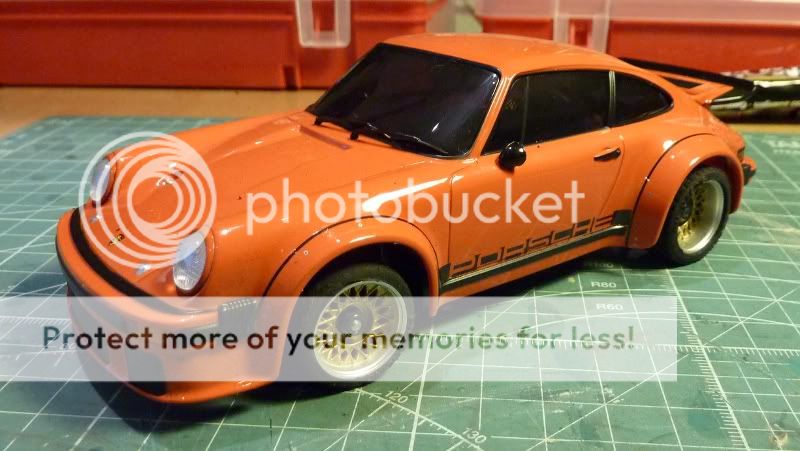

                • Har jo 5 MR-03 for tiden og jeg klarer jo aldri å la være å oppgradere dem.
                  Det vil bli billigere hobby for meg hvis jeg kvitter meg med noen av dem.
                  Den ene er MR-03 RM bilen min, med 2 stk Porsche karosserier.
                  Den andre er MR-03 HM bilen min, med 2 stk Vitz karosserier

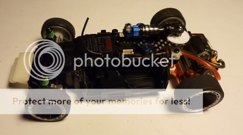

                        • njai, men ja og nei, og kanskje litt, men ikke mye....
                          Men GT Mod bilen min skal bli brei ihvertfall.
                          MR-03 chassi.
                          MT900 Mosler karosseri
                          Mosler Lexan vindu
                          Carbon adapter til body
                          Felger blir PN som jeg pleier å bruke eller mosler felgene.
                          Reflex kulelager
                          Front:
                          Reflex adjustable front
                          Reflex Raised lower tower bar
                          Reflex short king pin
                          Reflex Long A-arms
                          Rear:
                          Reflex motormount
                          Reflex Diffusor
                          PN 4 T-bar
                          Kyosho Gul demper
                          Reflex Tri-demper oppsett
                          PN 33T motor
                          Jomurema aksel
                          Reflex light weight diff
                          Reflex Pressure Plates
                          PN Spur 53T
                          Så får jeg ta det derfra. Blir likt oppsett som på Stock, bortsett fra motor og karosseri da.
                          Så blir det litt mindre å forholde seg til.
                          Kommer til å bytte drev #4 i servo'n på alle 3 bilene jeg skal beholde.
                          Så må jeg ha styrestag som passer til +0 toe-out.
                          Skal prøve meg med +1 camber og +2 caster.
                          40-50wt olje i Kyosho demperen.
                          Så får jeg se om det er mere som skal gjøres.
