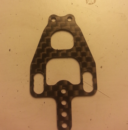

Etter mye banning og sverting av Reflex så tror jeg at jeg fant "feilen".
Måtte file ut litt mere plass, maks 1 mm til støtten til toppdemperen. Da får jeg også korrekt 98mm.
Nå sitter min Audi R8 som et skudd.
Da mangler jeg bare å rense diffen så er stock bilen klar.
Fjernet litt gummi fra kontaktene til motoren. Kanskje det var det som fikk den til å ta av litt sist.
Noen som har noen tips angående det forresten.
Når jeg kjørte sist, ved gass og sving så ville ikke bilen gå av gass når man hold svingen. Blei en forsinkelse på ca 0.5s.
Som er ganske mye egentlig.
Men hvis jeg ikke svingte, så gikk den av gass som den skulle.
Har forresten byttet noen skruer og kuttet ned litt plast på tri-demper oppsettet, slik at det ikke skal ruve slik i terrenget. Blei ganske så fornøyd.
