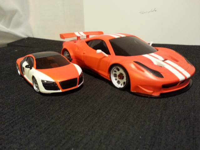

    • Brukte primer, airbrush lakk og biltema klarlakk på Audi R8, men ser at jeg burde ha pusset karosseriet først.
      Har en liten tendens til å "chippe" av lakk når "noen" plutslig stopper forran meg.
      Så neste gang, Ferrari 458 GT2, så blir det pussing, primer, airbrush og CRC Kklarlakk. Så får jeg se om det sitter bedre da.

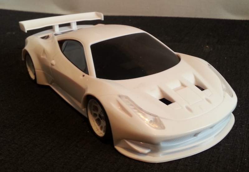

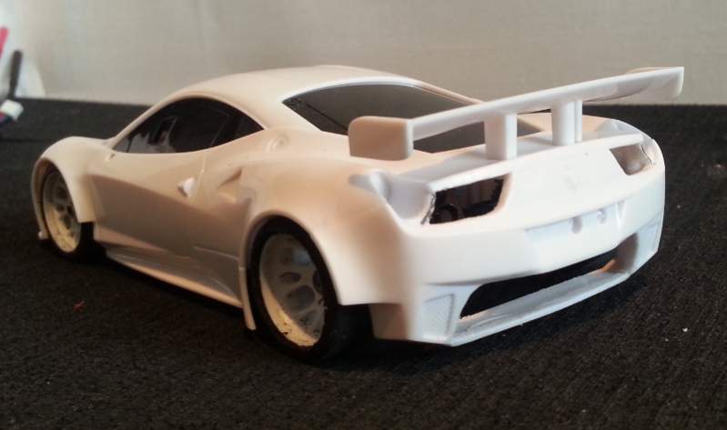

      • Da har jeg laget alle hullene i F458GT2, men ikke helt pusset ferdig enda eller justert alt som kanskje må justeres

        Veit jeg må pusse en del i hjulbuene bak. amt alle steder jeg har kuttet ut.
        Så må hele karosseriet pusses ned og primes.
        • Husk å pusse ned bakkant på finnene på spoileren også da. Sånne butte avslutninger lager drag ut av det ville h*****e
          Du kommer til å angre om du ikke gjør det, iom at jeg gjør det på råtta mi

                    • Pusset ned spoileren litt, slik at det er jevne kanter.
                      Finnene hadde jeg pusset ned fra før, så de er runde.
                      Nå må jeg gå over hele bilen med 800 papir og vann før priming.

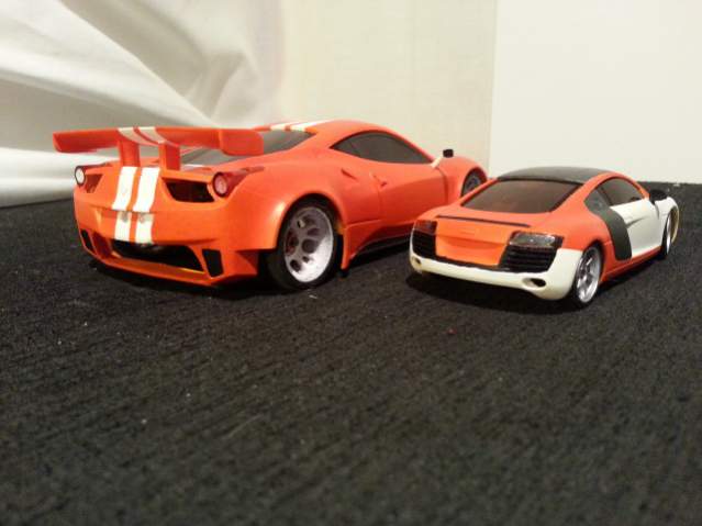

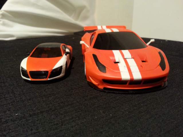

                              • Fått lakkert litt da.
                                Fikk ikke til airbrush'n i helga så blei ikke fornøyd.
                                Sleit også med at jeg ikke hadde noen god ide om hvordan jeg skulle ha F458'n.
                                Men nå mangler klarlakk og så skal det jo bare ødelegges.

                                Denne gangen har jeg gjort klart karosseriene, pusset dem, lagt på primer og så lakk.
                                Det blir vanvittig tungt, men jeg får se om jeg blir fornøyd.
