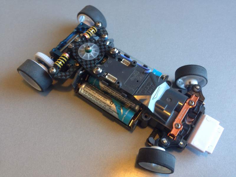

    • Her er foresten bilen.....
      Arild,Gjøvik

          • Godt med tilbakemeldinger, skal få handlet inn spur og pinion. Noen spesiell type man bør ha? Zabbe kikket på den når jeg var innom og hentet fliser, mente det burde vært mykere fjærdrakt bak. Hva/hvor kjøper jeg? Synes også det virker som det er en del slark i forstilling, både opp og ned men også det jeg på en 1:1 bil ville sagt var slark i hjullager. Tips her?
            Arild,Gjøvik
            • PN sine 64pitch spur holder i massevis.
              Må kanskje frisere en kant, men kanskje ikke.
              Må kanksje pusse litt på kyosho plateholderene eller kanskje ikke.
              Fronten er det mye som kan være litt slark i.
              kulene som sitter i øvre og nedre bærearm kan være slitte.
              Slitte bærearmer.
              Slitte knokler.
              Prøv å se hvor det beveger seg mest.
              Kulelager er jo kanskje en mulighet for å bytte eller at selve felger ikke er helt nøyaktig nok til at kulelagrene sitter ordentlig.
              Mange muligheter som du ser....
              Kenon og tinyrc har deler til dette.
              Med og uten bling.

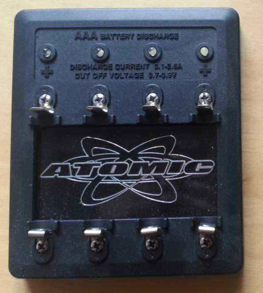

              • Skal kvitte meg en en Atomic AAA battery discharger.
Name:	2013-10-04 13.50.37.jpg
                Byttes i 1 sett med PN s15 framdekk og 1 sett PN X6 eller R6 bakdekk.

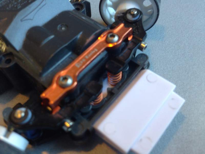

                • Hjelp!
                  Mod bilen min har en hekk som ikke er helt rett.
                  Det vil si at t-plata blir litt bøyd oppover slik at dekkene subber i skjermene.
                  Stockbilen har ikke dette problemet og begge bilene er satt opp likt.
                  Tri-demperoppsettet er gått igjennom og finner ikke noe åpenlyst der.
                  Kan noen tipse meg om hva jeg burde se etter?
                  • Kyosho Mini-Z MR03....
                    Sjekket t-plata,, sprukket opp eller slitt ut?
                    Hadde samme problemet på stock bilen. Det var en t-plate som var halvsprekt på undersiden, slik at det ikke syntes direkte.

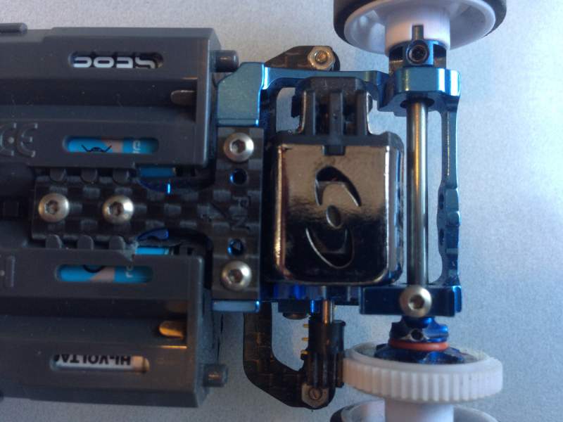

                    • Fant ingenting, men kan sjekke igjen.
                      Håper bare ikke at motorfeste har blitt bøyd.
                        Oi, er det mulig å bøye motorfeste?
                        Hva slags krefter må til da? Sånn kræsjing vi bedriver med er vel ikke nok til å bøye det.
                        • å jo da.
                          Det er en av grunnene til at jeg "ønsker" at folk ikke skal rygge uten at det er klar bane bak dem.
                          Har liksom ikke lyst til å ødelegge min front og den andre personen sin hekk.
                          Treffer man godt nok så går det diff aksler og / eller t-plater og dps motorfeste.
                          Jo mere motor man har jo større er sjansen for slike ting.
                          Samt at det er sjelden ved første kræsjen, men når motorfeste ditt er snart 2 år så har det fått noen smeller....

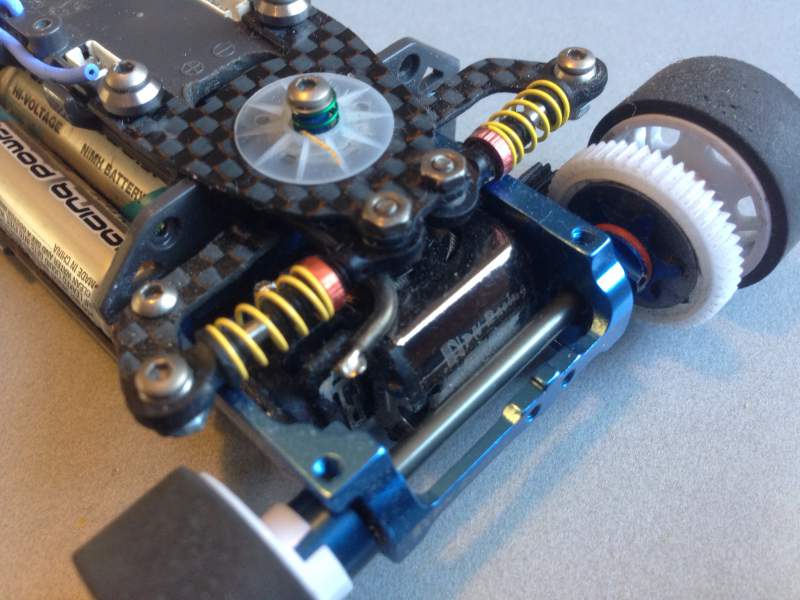

                          • Pokker, skeivt motorfeste på GT Mod.
                            Feste opp mot DPS som er bøyd. Rettet den til med tang, men det kommer ikke til å holde veldig lenge.
                            Aner faktisk ikke om det er like mye på hver side heller, selv om det ser ok ut nå.
                            • Rr feste? Du får ikke lurt det til med finurlig straming og slakking av skruene til bøylen?
                              Mitt rr feste gir seg etter en stund og jeg må løsne skruene og presse bøylen fremover mens jeg skrur til.
                              Rr toppplata/dpsplata kan også gi seg i festet til toppen. Du ser det enklest på mengden carbon foran "klemmene". Dette er også en del av vedlikeholdet på min mod.
                              Har forrøvrig også fått bøyd ett sånt feste en gang.
                              Er ganske sikker på at jeg så et slikt i en boks på pigz. Dette monterer du fort!
