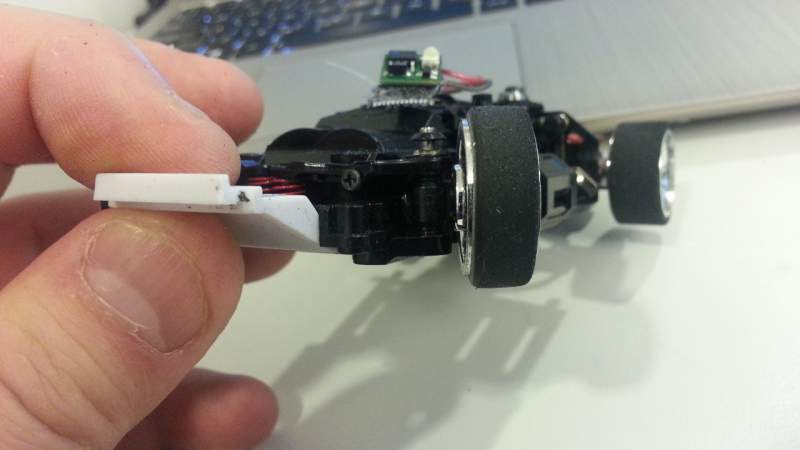

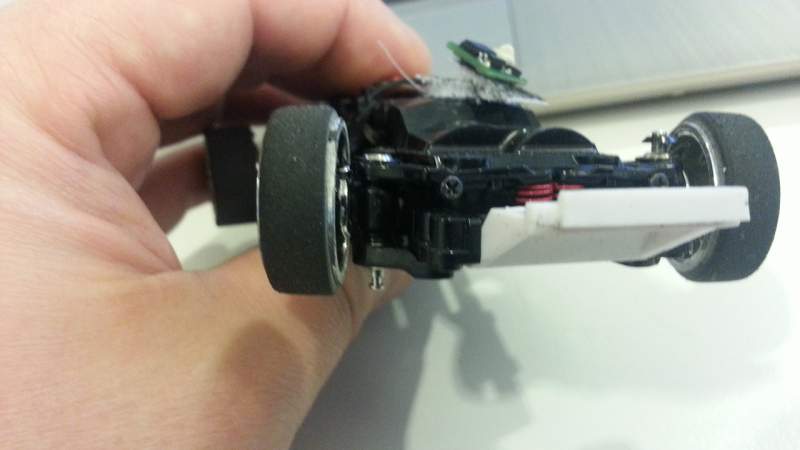

                Uansett, et lite tips til de som kanskje vil ha en litt bedre front enn orginal, så går det ann å bruke reversed king pin
                Orginalt
Name:	2013-12-27 11.08.47.jpg
                Reversed
Name:	2013-12-27 11.08.32.jpg
                Da trenger man å kutte av "toppen" av king pin da for at den ikke skal risikere at det butter i underlaget
                • Knallbra tips!
