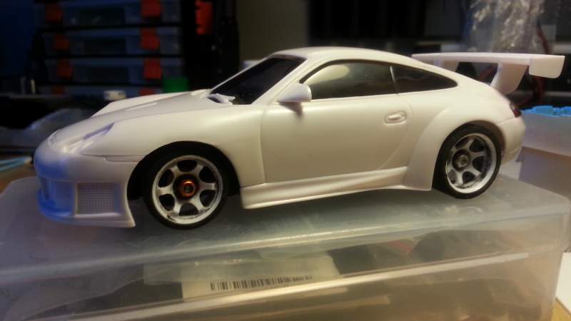

  • SKal jeg gjøre det "lettvint" eller vanskelig?
    Altså beholde den slik, eller lage duck tale

    • den er kul som den er der! får skikkelig løst på sjøl jeg! beklager zabbe, jeg mener selvfølgelig "den er kul zom den er! får zkikkelig lyzt på en zjøl jeg!"
      • Hehe. Zånn Zkal det være!
        • jepp, blir Richard Muscat 2013 Porsche Carrera Cup Australia farger.
          Må skaffe mørke blå først.
          Reklamen får jeg ikke til. Har hverken logoer, papir eller printer til slikt.
