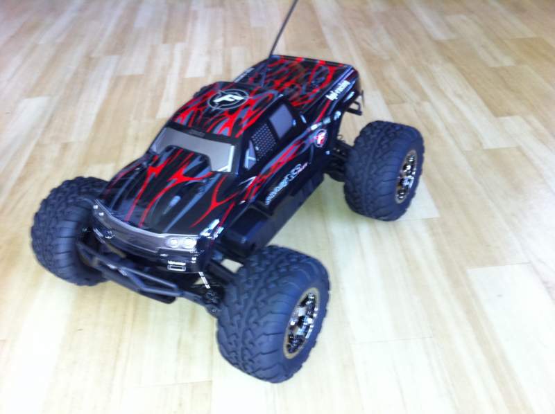

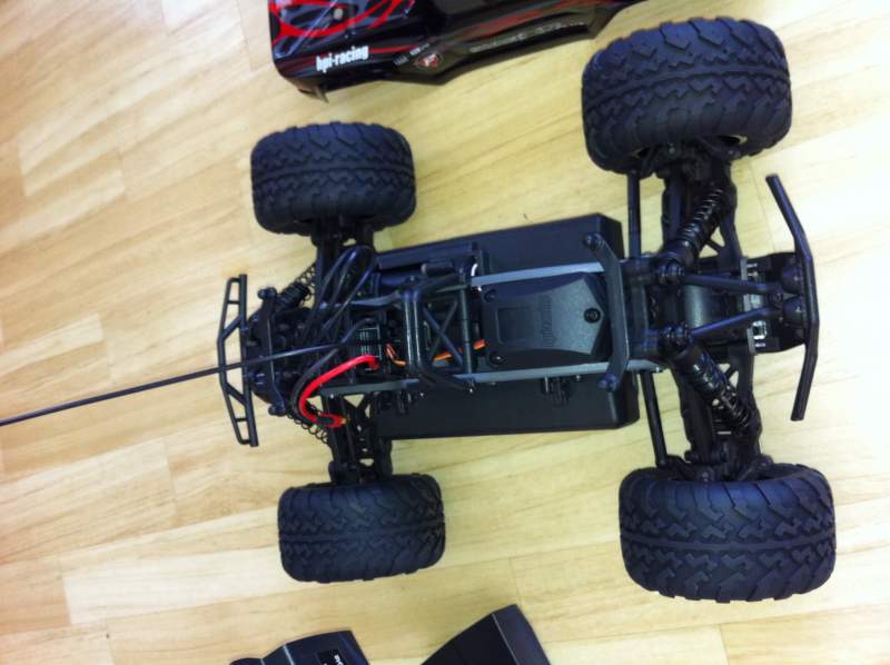

Lader med 5A er 5000mah lipo, så det er vel riktig, men syntes det var merkelig at det sto den var ferdig ladet når den var på ca 1500mah. kom og gnister når jeg koblet batteriet til bilen, det er vel ikke normalt? driver og lader det andre batteriet nå(2s) da tok jeg bare vanelig lading, uten balansering. Det ser ut til og gå som det skal.
Forhjulene på bilen sto ganske skakt når jeg fikk den, når jeg skrudde den instillingen på kontrollen helt til siden så ble de rette, men etter noen heftige rundkast helder den fortsatt mot venstere, selv om instillings bryteren på kontrollen er vrid helt den andre veien.
Hva skal jeg gjøre med dette? knakk og antennen, men stikker fortsatt opp en liten stomp, vil dette være noe problem? bilen soppet også et par ganger som følge av overoppheting(tror jeg)
Bilen virker solid! fikk en del tøffe smeller, men virker ikke som det er noe som har røket.
Er veldig fornøyt med valget om og kjøpe meg rc bil, og valget av bil
kjem ofte litt gnister akkurat når du stikke kontaktene ihop..om du må stille steering trimmen heilt til sida ville eg løyst servohorn frå servoen og sett det på me hjula beint og trimmen i nøytral og servo sjølsagt i nøytral..
Servoen virker foresten ikke så bra, tror jeg kommer til og bytte den. Den blir værre og værre ettersom strømmen går ut av batteriet(sikkert normalt?)
