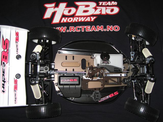

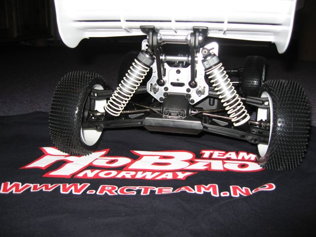

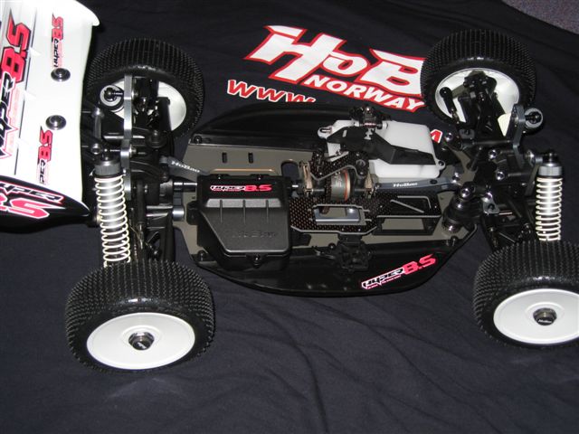

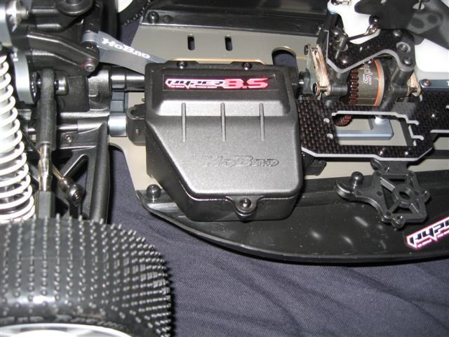

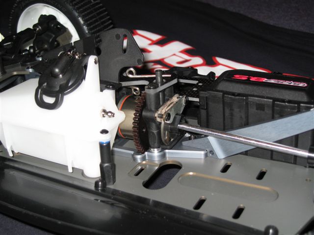

                  Hyper 8.5
                  Hallo
                  Akkurat kommet hjem med en ny Hyper 8.5, den har da fått Spider differ rundt om, annen chassieplate som er 2mm lenger i front og 2mm lenger bak, big bore dempere, lik dem på st truggyen, høyere demper tårn, letta clutchklokke og svinghjul, alu.sko fra truggyen, 5 sett med stab.stag, lengre motorbukker, ny radioboks som er ca 5mm høyere og med skrudd lokk og mye mer...
