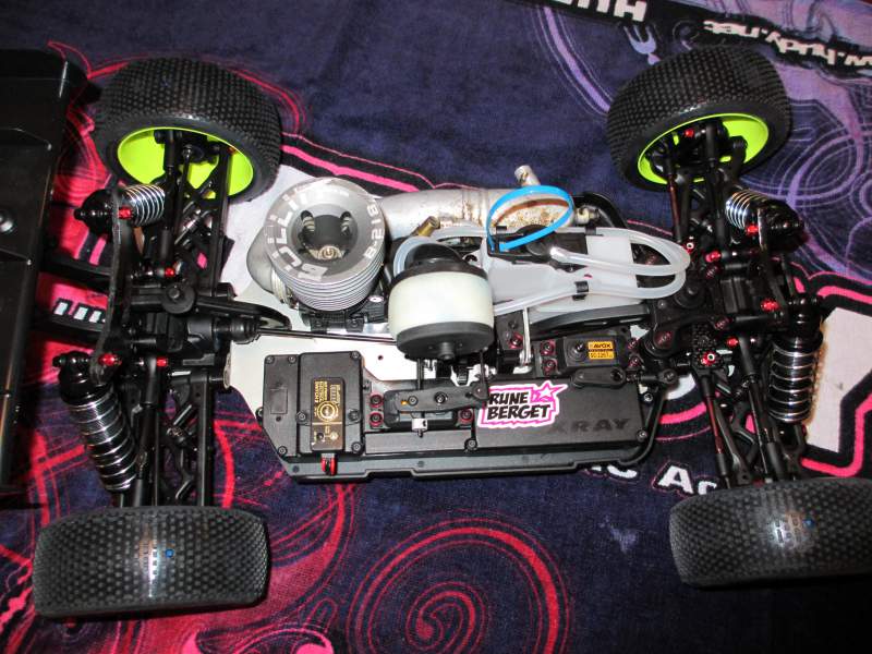

                    • Like gøy hver gang når det er nyttClick image for larger version

                      • Hadde du ikke råd til ny potte???????????
                        He he he....
                        Kom med litt info om byggingen da vel. Noe rusk i maskineriet, eller 100% som vanlig med Xray?
                        TEAM ELEFUN
                        • He he. God gammel 2050 pipe vet du - Ikke er det ny motor eller
                          Ikke noe overraskelser med byggingen var det eller.
                          Likte godt de tykkere pinnene til drivakslene i midten (de gamle ble jo fort slitt)
                          De tynne pinnene inne i diffen som holder drivecupen er også oppgradert (de røk i den active diffen husker jeg)
                          Liker radioboksen veldig godt også. Skruehull på toppen av lokket over mottakeren der KO sin bryter passer perfekt. (eller til transponderen om du vil)
                          Sideguards med beskyttelse mot varme foran tanken + justering av flex er også ok.
                          Utfjæringen er også en helt annen enn før.

                          • Originally posted by estereo View Post
                            Like gøy hver gang når det er nytt[ATTACH=CONFIG]53659[/ATTACH]
                            Ser jo bra ut detta Rune. Litt rød "bling" og greier og...

                            • Originally posted by Nikke View Post
                              Mangler bare røde alu servohorn.. så blir den fjong veit du
