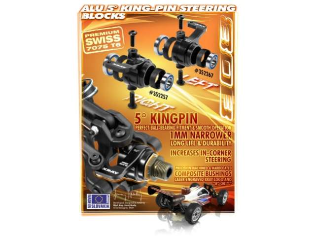

                        • noen som har prøvd disse?
                          http://www.teamxray.com/teamxray/products/proddesc.php?prod_id=3628&kategoria=&catName=XB808 %20Alu%20Steering%20Block%20Right%20-%205%B0%20King-Pin%20-%20Set
                          d
                          e skal gi mere styring in corner.
                          dette er fra siden til xray: technical tracks where in corner steering is needed. This new steering block is 1mm more narrow which helps increase the steering.
                          Men hva er bakdelen med disse?
                          Noen med erfaring her?

                          • Originally posted by vapor 28 View Post
                            d
                            [ATTACH=CONFIG]47088[/ATTACH]
                            Du mister litt "turn in" styring, men får mer og jevnere styring gjennom resten av svingen. Om det er en fordel eller bakdel
                            er vel en smaksak. Litt uvant til å begynne med, men nå synes jeg de funker bra.

                            • har akkurat fått disse.Skal monteres i nærmeste fremtid.Men akkurat nå har jeg gått over motoren min(NOV 21-4)og funnet ut at det er noe slakk i lagrene.Denne har gått rundt 35 liter.Nesten like mye som den forrige av samme typen.
