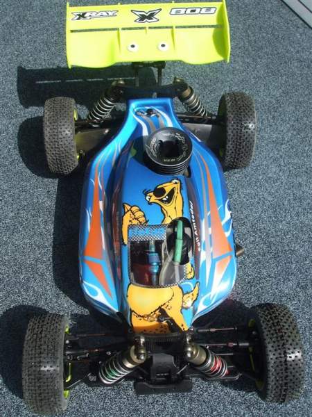

      • Akurat fått ny body og vinge på min 08 Ble fornyød med resultatet, Er crowd pleaser 2.0 body.

        • Dritbra Martin!
          • Originally posted by geir™ View Post
            Dritbra Martin!
            Takk får litt ferrrari feeling når jeg ser på bilen, ser rask ut
            CRC - 3Racing - Tamiya

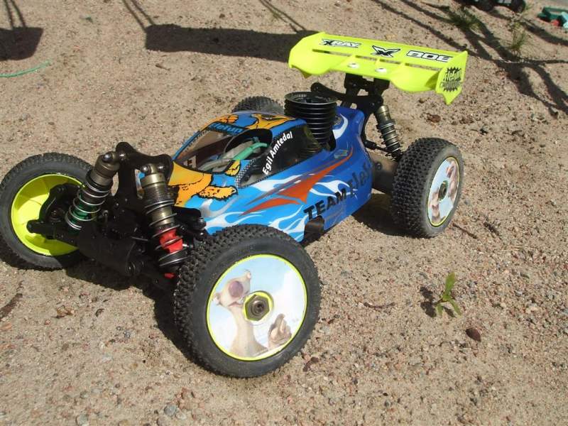

              • Ice Age goes 808
                Ett par tips herfra.
                Servosaveren blir fort slakk, stram den noe j.... og bruk locktite. Mister mye styring hvis ikke.
                Bruk en Losi/Kyosho diffshim før du setter på det bakerste lageret til pinionen. Dette for å oppheve slarken i lengderetning. Bruk den alu-ringen som kom med `09 utgaven. Stram alle de 3 små skruene som holder lageret fast. Ikke løsne 1/8 eller hva det nå var igjen, som det står i manualen. Ikke hatt de berømte lagerproblemen etter dette. Kjørt 2 løp og to kanner uten trøbbel
                Samme med midtdiff. Der er det også en slark i lengderetning. En shim (0.2) på spurdrevet før man setter på lageret.
                Bruk gjerne std. 8x16 lager istedenfor de orginale med plasthetter på alle differ.
                Lagde mudguards av en pepsiflaske, funker helt topp. Se bilde.
                Bruk de lange vanlige burdagsballonger til dempersokker. De orginale er noe dritt. Demperholderen i bunn viberer under kjøring og flytter seg rundt og er med på å vri sokken slik at den revner. Det gjør ikke ballongen så fort.
                Jeg bruker Kyosho 777 WC bremse belegg. Bor opp pads til 4mm (er litt ute av center i forhold til 808 ) og bruk strammeskruene fra WC bilen. Aldri hatt noe trøbbel etter dette. De orginal må jo stilles faen meg hver halvtime.
                Sett på 3mm skiver på alle skruer som holder kuler til linker. Monter med locktite selv om det er låsemutter. Da sikrer man mot at de faller av i en solid krasj. Dette er ikke så lett å oppdage før det er for sent. Da de kan være tighte frem og tilbake men slakke opp og ned. Særlig styrelinkene. Mulig man må bytte ut enkelte skruer med noen som er litt lengre.
