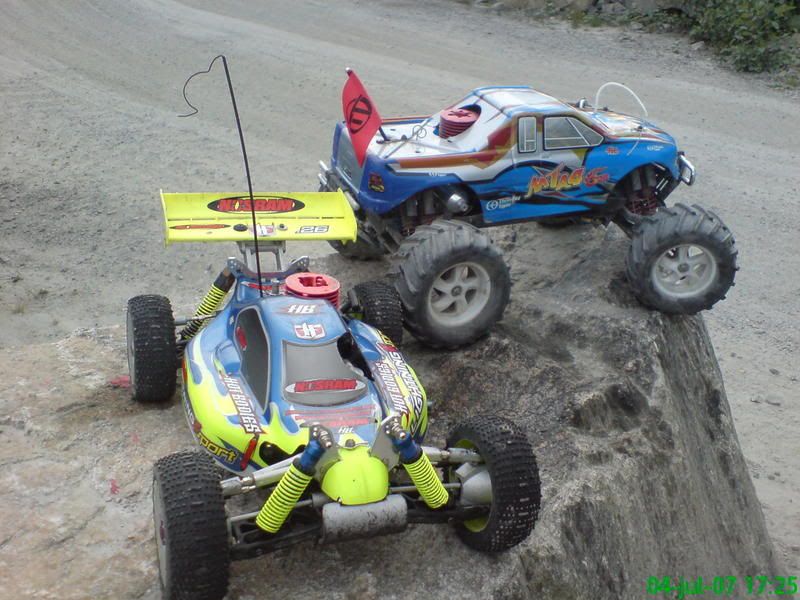

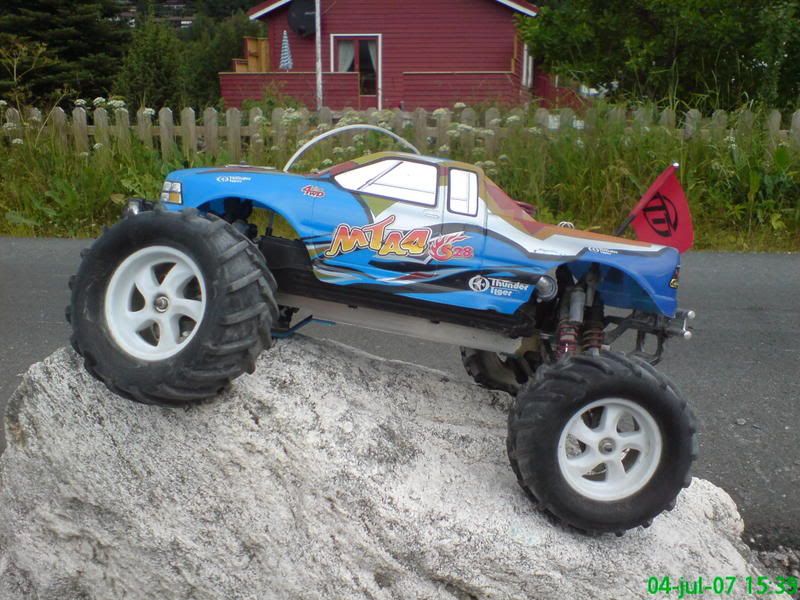

                          Endelig ferdig med 15/15 kanna med fuel, nå har jeg justert tilbake til fabrikkinnstillinger og kjørt en tank med 20% mrf. Har begynt tuningen, og synes at bilen virker betydelig sprekere. Er mye lettere å få til å gå jevnt på tomgang, og det virker generelt som om det er mere sprut i den.
                          Her er et par bilder:
                          Her er den sammen med Lightningen til en kompis.
                          Roar Mortensen, 1970 modell
