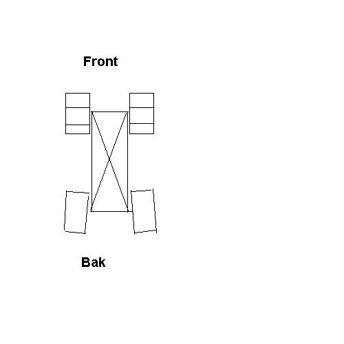

            • #96
              Skjeve bakhjul på på MTA4?
              Har nettopp startet montering av hjul på MTA4, men synes bakhjula er helt på bærtur. Virker så skjeve. DA mener jeg ikke spissinga, men at de "peker mot hverandre". (som spissen på en lavo)
              Lars Helbostad 1982 mod.
              Thunder Tiger: MTA-4 / s .28
              • #97
                skal det være slik? eller har jeg gjort noe feil. Har tatt av hjula flere ganger, men det ser ut til å stemme...

                  Originally posted by c-man View Post
                  Hvis Savage er så bra, hvorfor selge??
                  Skal du ha en MTA 4 kanskje
                  selger forde jeg har kjørt nitro i 4 år nå, har lyst til å prøve noe annet
                  Kjører: Traxxas Jato 3.3
                  • #99
                    Peker mot hverandre når du ser ovenfra? Da kan du justere litt på lengden på det tynne staget (styrestaget) som går ut til spindelen. Kort inn litt om du vil ha framkant av dekket utover, motsatt om du vil ha framkant innover. Hjulvinkelen kan justeres med de skruene som sitter inne i spindelen.
                    Drar bilen til siden når du kjører med nullstilt styreservo? Må du bruke servotrim for å få bilen til å gå beint?
                    Sjekk lengden på styrestaget, evt. de justeringsskruene i spindelen.

                    • De peker mot hverandre ja, sett ovenfra. Vinkelen er den samme på begge dekkene bak. Har kjapt tegnet hvordan det ser ut ovenfra...

                      Har ikke fått startet bilen enda, men skal sjekke det i dag. Pakket opp bilen i går skjønner du

                      • vinkelen er vel ikke så grov som jeg tegnet den, men den er nesten slik... men lik på begge sider da, slik at de blir som en V men opp ned.

                        • Da kan du justere litt på styrestaget til det ser beint ut. Men prøv bilen først å se om den drar til en side når du kjører.
                          Kanskje Thomas eller andre guru'er kan si noe om dette skal være slik?

                          • Originally posted by TT MTA-4 View Post
                            [ATTACH]3038[/ATTACH]
                            Det er riktig, kort fortalt
