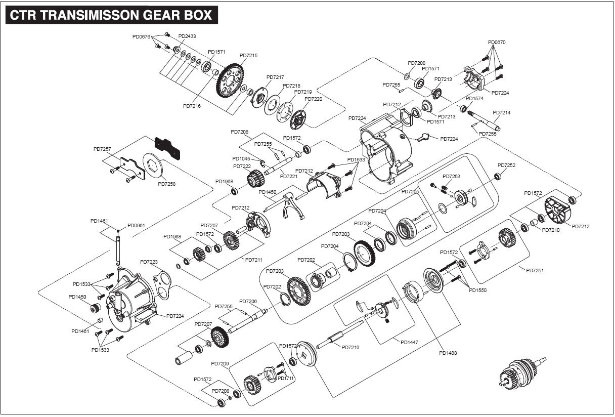

                              Fant da ut hva det var. Inne i girkassen der hvor girakselen går inn er det en slags clutch som girakselen trekker frem og tilbake. Inni denne clutchen var det løsnet en pinne som lå og stengte slik at clutchen ikke kunne bevege seg frem og tilbake.
                              Satte pinnen på plass, monterte alt igjen og kjørte et par tanker. Måtte selvfølgelig prøve revers igjen, og da gjentok feilen seg :-(.
                              En av disse to pinnene har antageligvis fallt ut igjen.
                              Noen som vet for det første hva jeg mener og hvordan disse to pinnene skal holdes på plass?

                                Se på vedlagte tegning, kan du tegne en pil/ring på hva som hadde løsnet.
