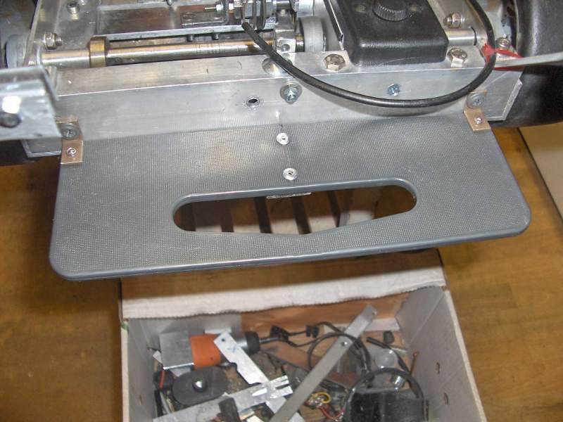

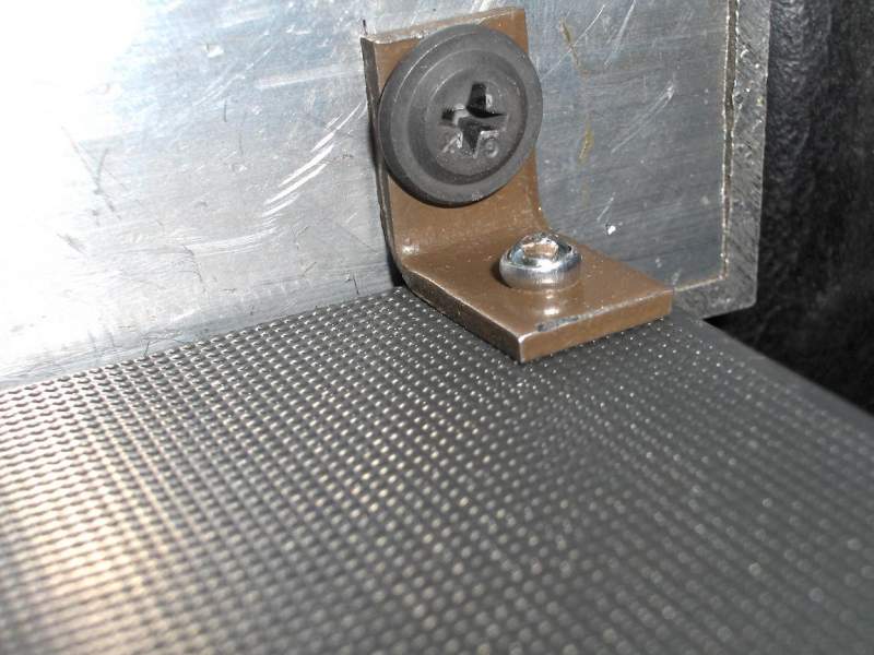

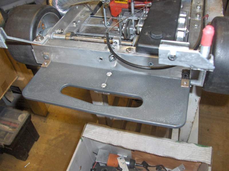

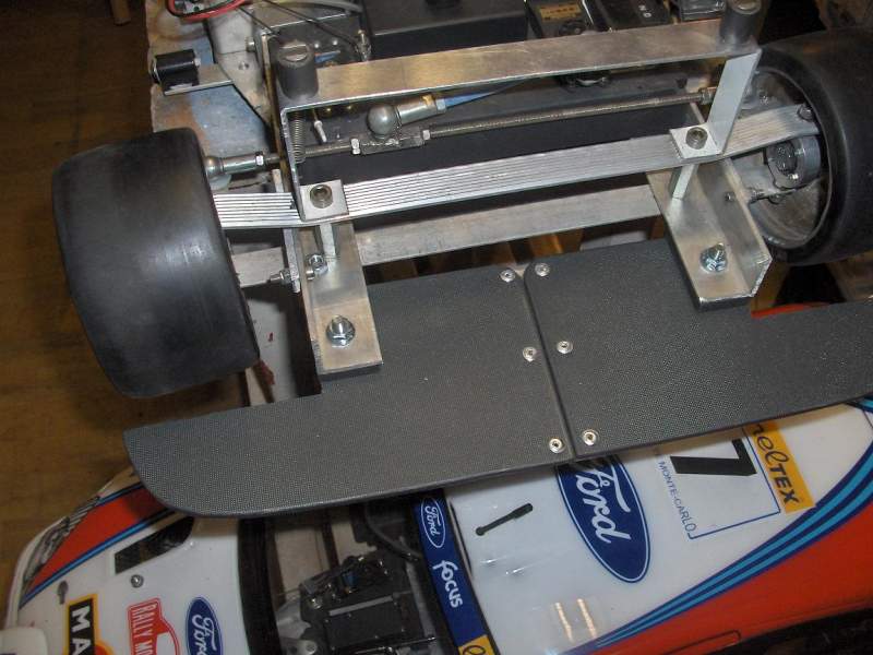

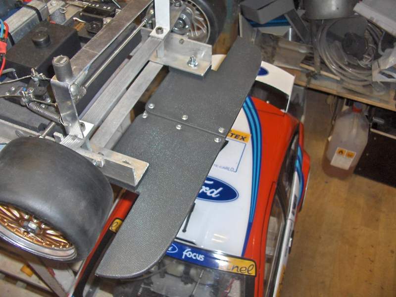

                            • No kallar eg bilen min for ei radiostyrt skjærefjølVar tilfeldigvis innom Ikea her eingong(eg dilta etter dama mi) og fekk auge på desse skjærefjølene,har leita etter desse sia eg begynte på bilen omtrent,så gleda var stor når eg fann dei!Planen var å berre laga ein ny framme,men så var det så flott utskjæring til håndtak at eg likagodt kleiste resten på bak,både som støtfangar og håndtak å løfta i
