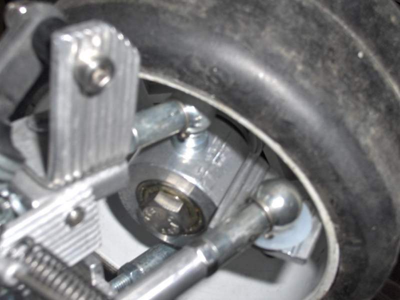

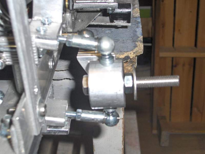

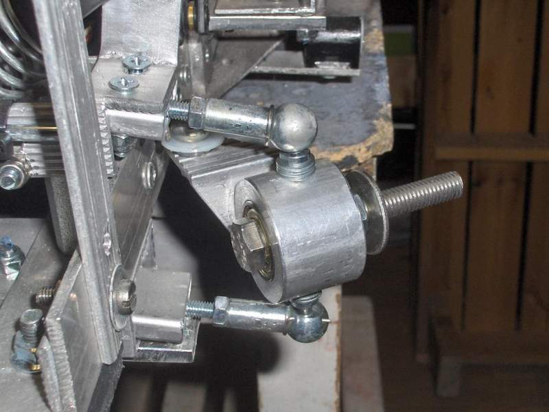

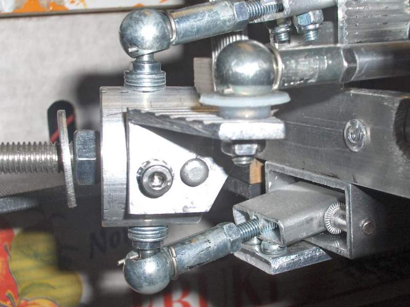

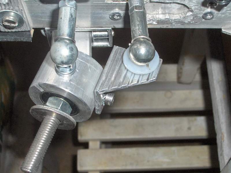

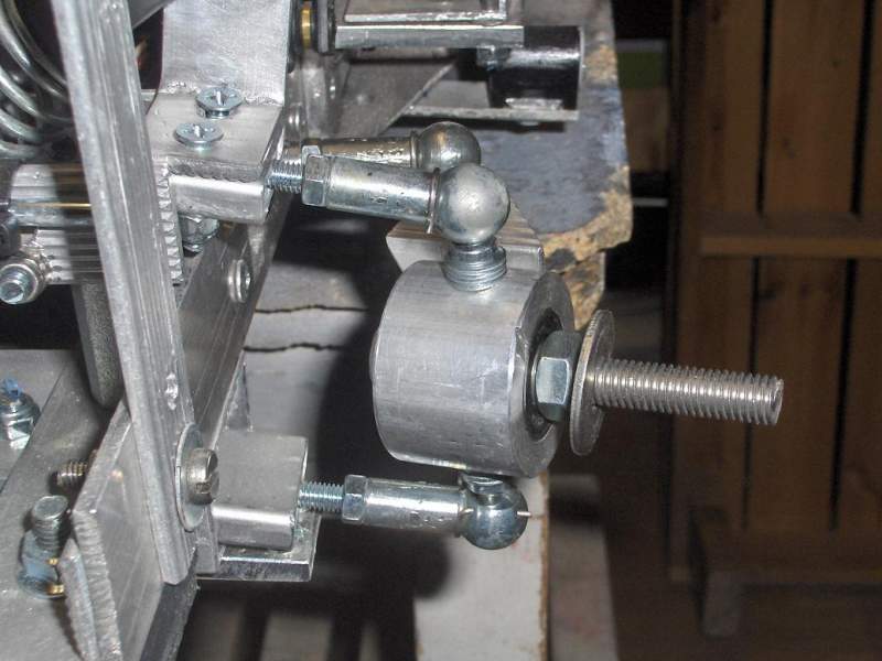

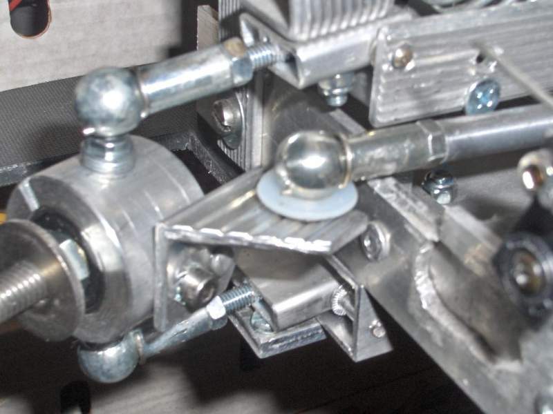

                          Og så har eg laga meg nye styreknuklar med doble lager i,syns dei var litt pinglete dei som var med berre ett lager i.Og styrearmane har eg laga nye,dei var litt rare som dei var også,litt ulike i forhold til kvarandre.

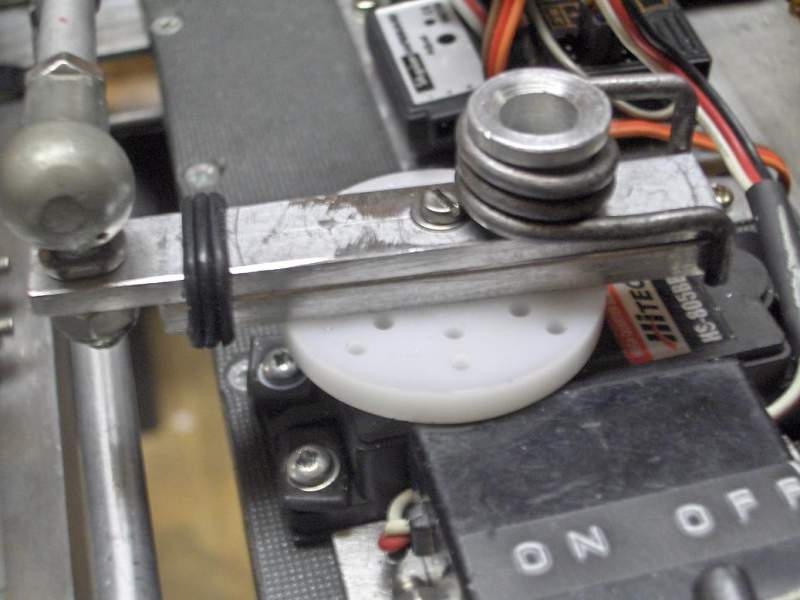

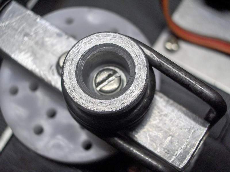

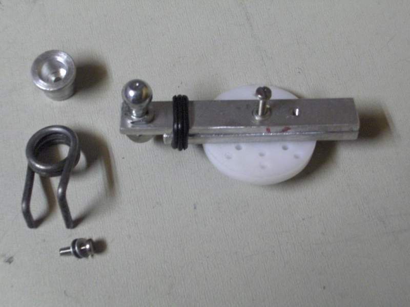

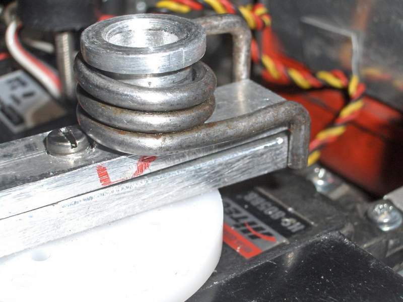

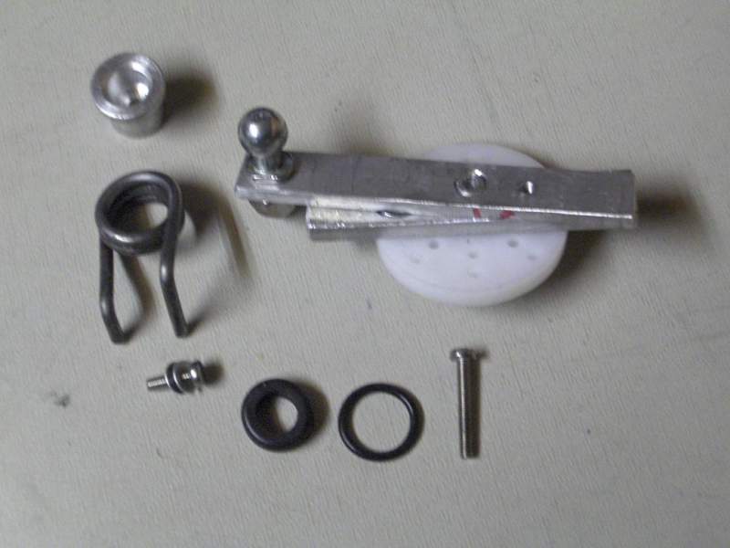

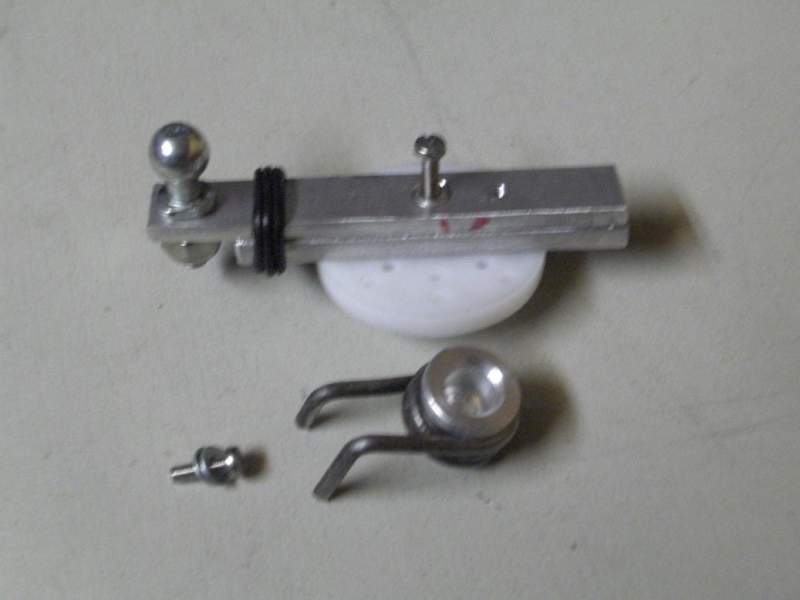

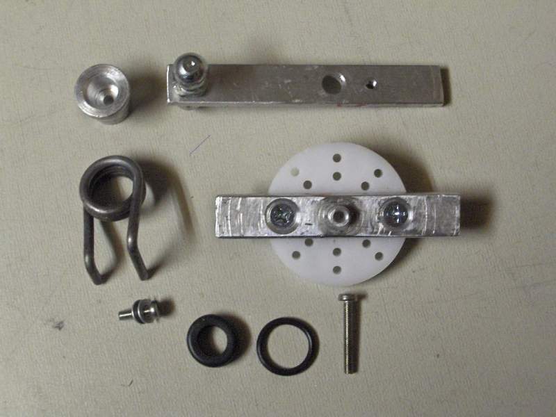

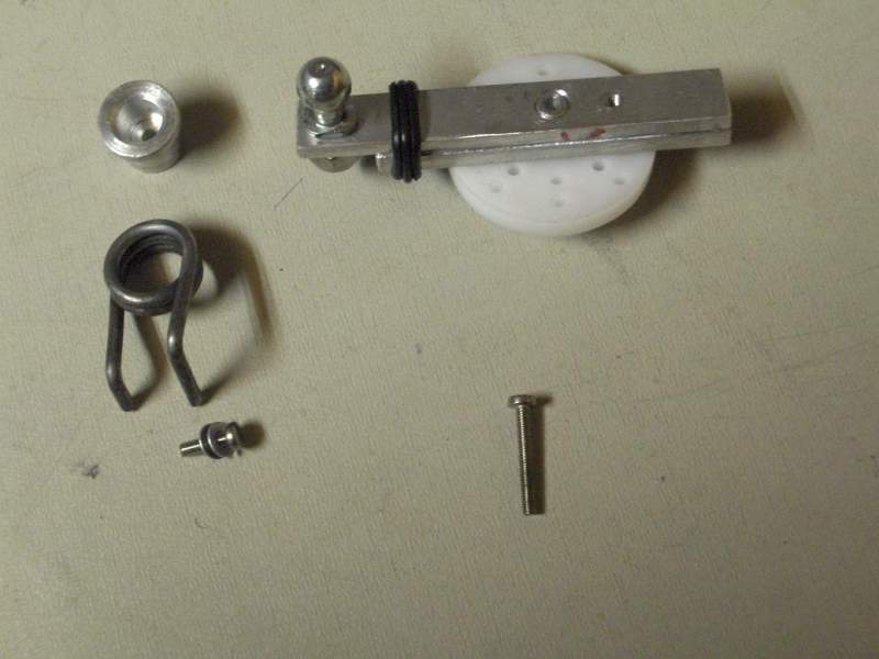

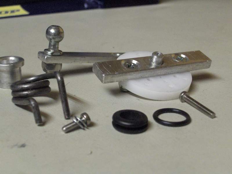

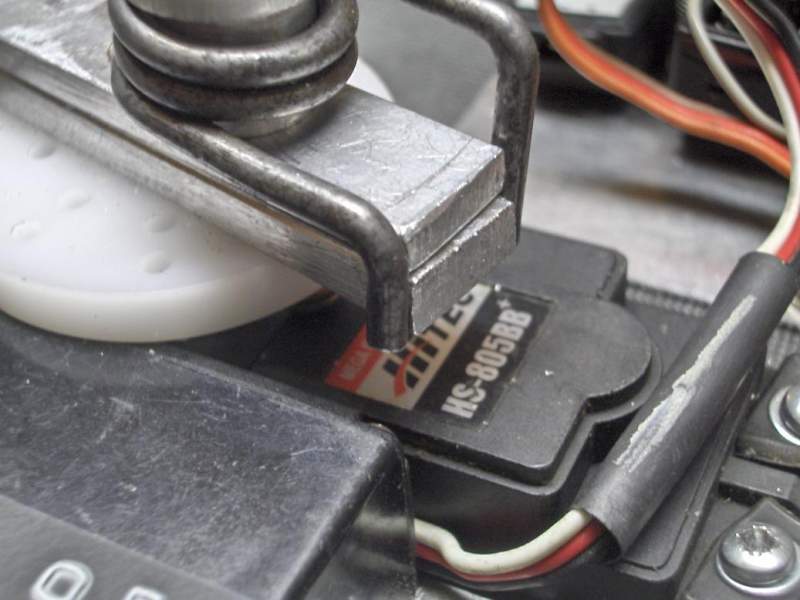

                          • Har endelig konstruert ein servoreddar no, eg har hatt det litt i bakhåvet heile tida at eg burde hatt ein. Skal montera ny servo i FG-en, så då flytta eg over den gamle servoen i Caprien. Brukte ei fjær frå ein FG-servoreddar eg hadde til overs, og så kan eg putta på fleire O-ringar for å eventuelt stramma den opp.
                            • Bare husk å stramme den litt mer enn min!
                              O.sæland hobby
                              • Ja det skal eg gjera! Hadde eg ikkje reist på løpet på Klepp så hadde eg ikkje fått ide til denne servoreddaren, den fekk eg når eg såg O-ringprinsippet på din faktisk
