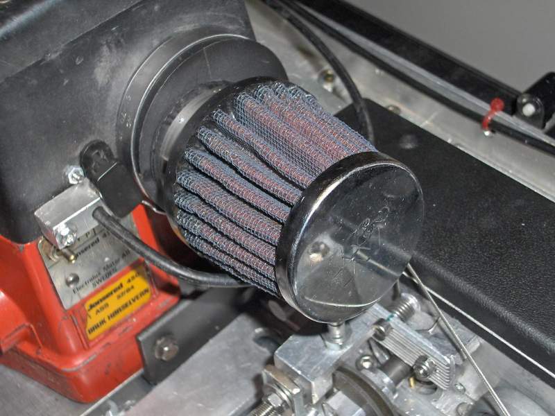

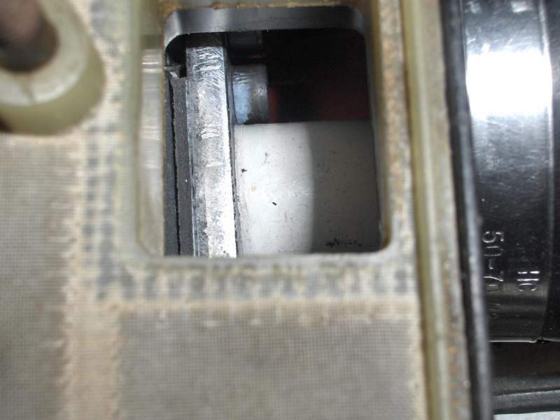

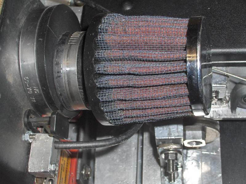

              • Denna første motoren eg hadde i hadde eg K&N-filter på,tenkte at denne siste måtte ha det også men eg har ikkje heilt funne ut korleis.Løysninga på problemet var enklare enn eg trudde,eg kjørte røyret rett gjennom alt som var og festa filteret på der.Lagte meg ein liten røyrstuss med flens på og skrudde den på forgassaren med ein liten pakning imellom.

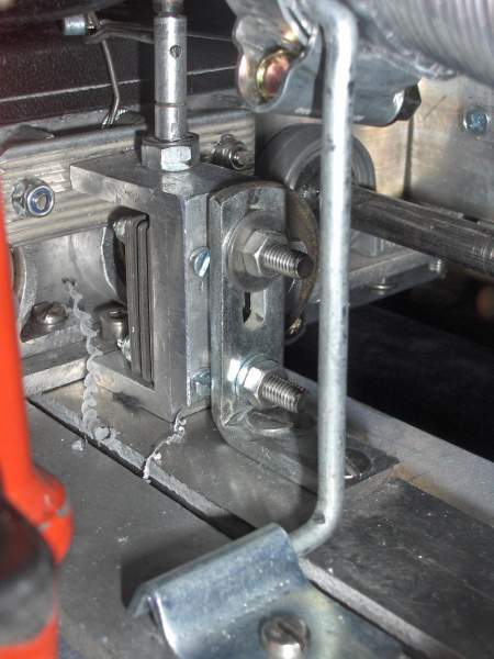

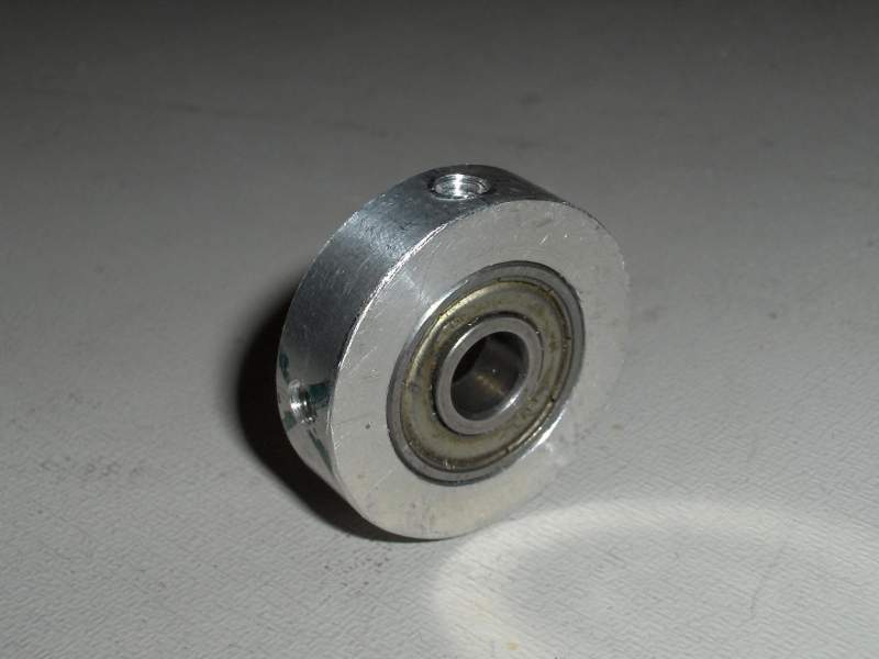

                Lagte meg også ein ny spindel framme,det vil sei,eg hadde dreia den for ei stund sia,men eg gjenga opp hola til styreamen og til skruene i bærearmane og putta i et lager.Etterpå smilte eg og såg fornøgd ut

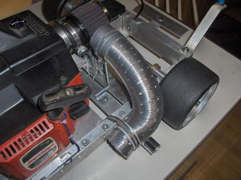

                          • No har eg dilla litt igjen,det blei slange for tilføring av litt friskare luft denne gongen.Var på Biltema ein dag og fekk auge på denne slangen,då var det gjordt
