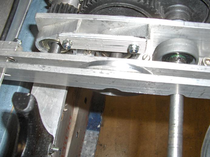

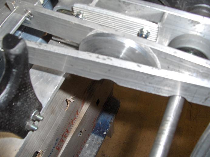

    Har mekka til nåke greier eg kan kalla for brems no,om det IKKJE er brems så stoppar det i alle fall bilen hvis det blir nødvendigt

        jo vist er det en brems,er til og med en skivebrems:razz:
        Laget en tilsvarende på dragsteren min,og det funket helt fint det

          Tomrer:Eg huska den bremsen din,hadde tenkt,og hadde faktisk komme et stykke på vei,med å laga den.Men så gav eg det opp,blei for masse for hjernen min å takla Men trur denne skal funka bra,blir et bra moment på armane,og der som dei treff skiva har eg sett på sånn antiskliteip til trappetrinn:grin: Den er nesten som et sandpapir.Bremsekloss på rull

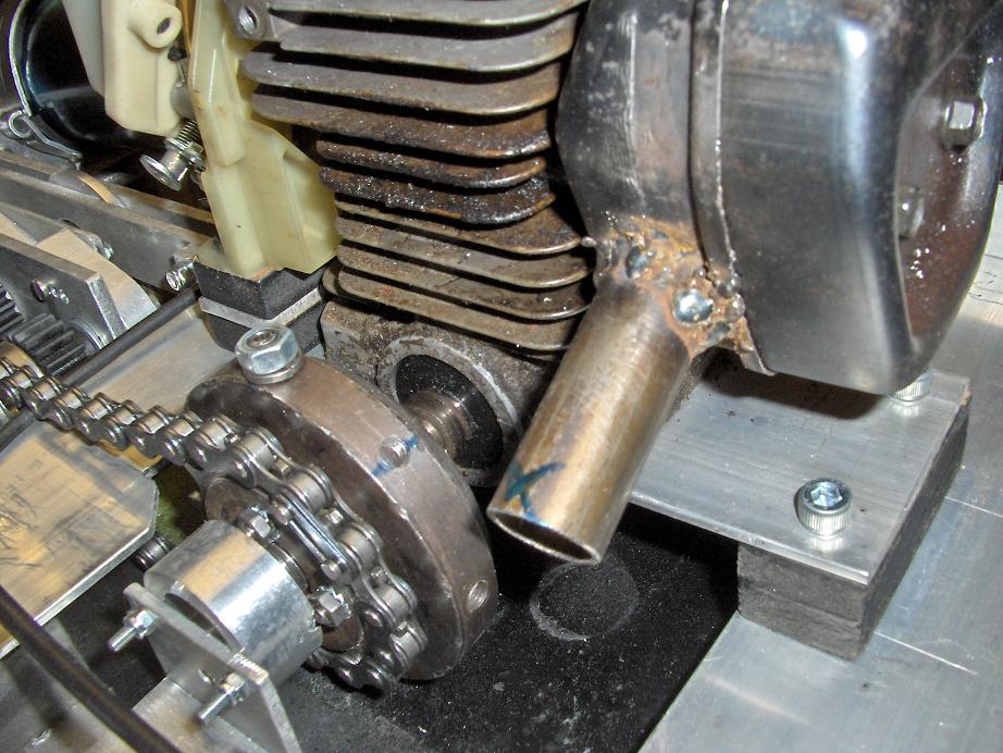

            Har laga meg et støttelager på clutchklokka då eg syns drevet blei litt vinglete,fare for at kjeda skulle hoppa til skogs følte eg:? Lagde meg ein eksos stuss a la den på Marder,skal legga et røyr vidare ned i bakken frå denne stussen,evt. bakover.Den "skikkelige" Caprien hadde sidepipes,lurer på om eg skal ha det og.Men det får bli til vinteren igjen
            Har begynt å kobla opp diverse ledninga,waiere og radioutstyr ikveld,og ting er vel snart klare for å bli skrudd isammen skikkeligt og snart

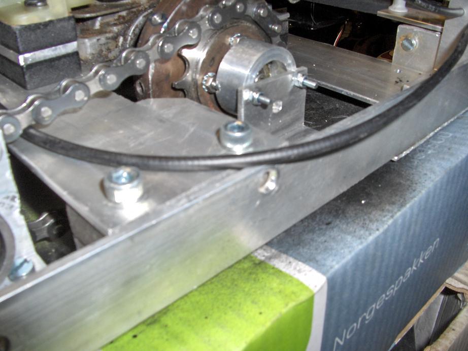

              Hvordan er klaringen mellom den kabelen som ligger der og kjedet? Ser ut til å være trangt på bildet og fare for at kjedet drar med seg kabelen, eventuelt sliter ut isolasjonen.

                Du er oppmerksom Men eg har nok tenkt på det allerede!Eg skal laga til ei glideskinne i polyuretan eller liknande,og så skal eg legga wiren over kjeda reknar eg med.Eller noko sånt:mrgreen:
