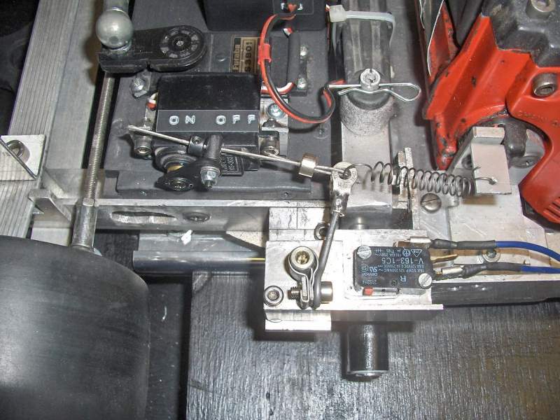

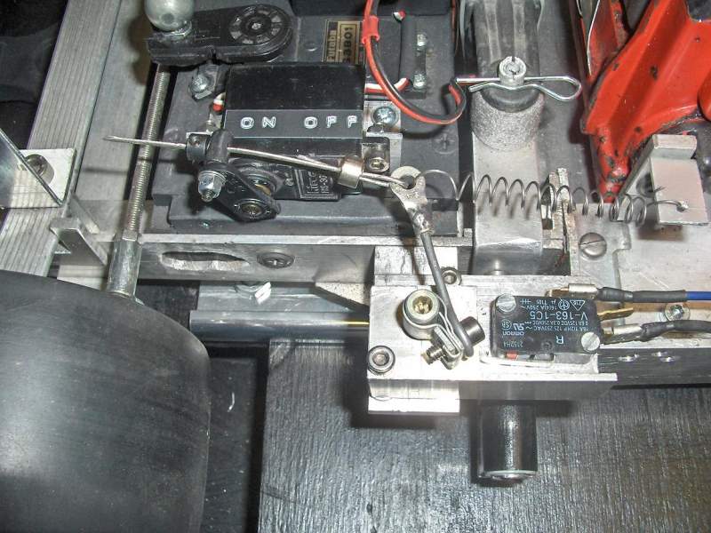

  • No fann eg ut at det hadde vore fint med muligheten for å kvela motoren viss gassen skulle henga seg opp eller liknande,derfor sette eg ein servo på 3dje kanalen.
    Denne har eg kobla til stoppbrytaren.Det eg plutselig fann ut var at viss eg monterer ei fjær på den då har eg ein fullgod killswitchDen fungerer som ein "skikkelig" killswitch,viss batteriet skulle løsna og dra seg sjøl ut av kontakten då dreg fjæra servoen tilbake til off,samme viss det blir tomt batteri.
    Ved tap av signal vil den også gå i off-stilling,fordi failsafen på gass/bremseservoen forstyrrar dei andre servoane i bilen så fælt at dei omtrent går i sirkel av ein eller annan grunn

      Endebryter og greier ja. I like it.
      Mekanisk killswitch failsafe er moro.
      Men absolutt en billig forsikring i en uerstattelig bil.
      Du er i likhet med meg for lat til å bøye deg ned til å trøkke inn killbryteren?
      • Njaaa,kanskje ikkje lat,men det er jo litt kjedeli og sjå at bilen er like flat etter ein murkræsj som Jerry er etter at han har sprunge i ein mur med Tom i helane.Kan ikkje stå og sjå på at fleire hundre timar arbeid går i dass på ett sekund.Men billig forsikring er det,ja!
        Eg har jo sånn pornobrytar egentli,må jo bruka den når eg har den
