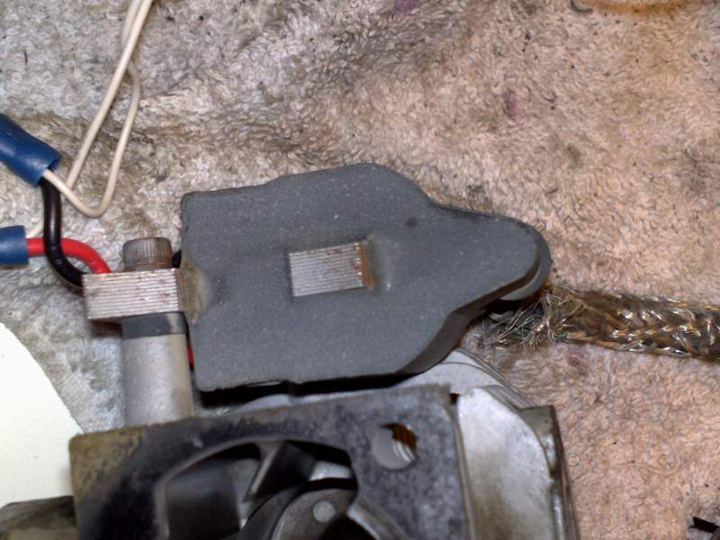

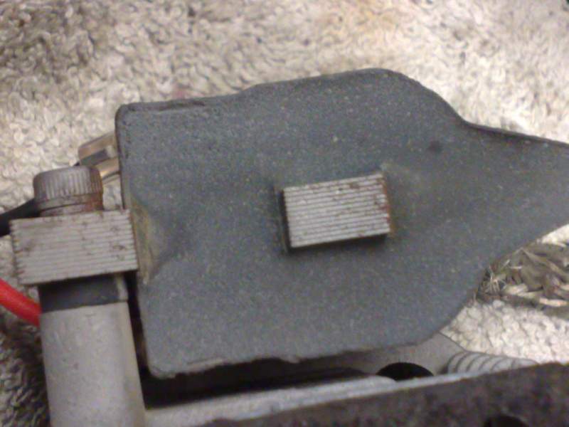

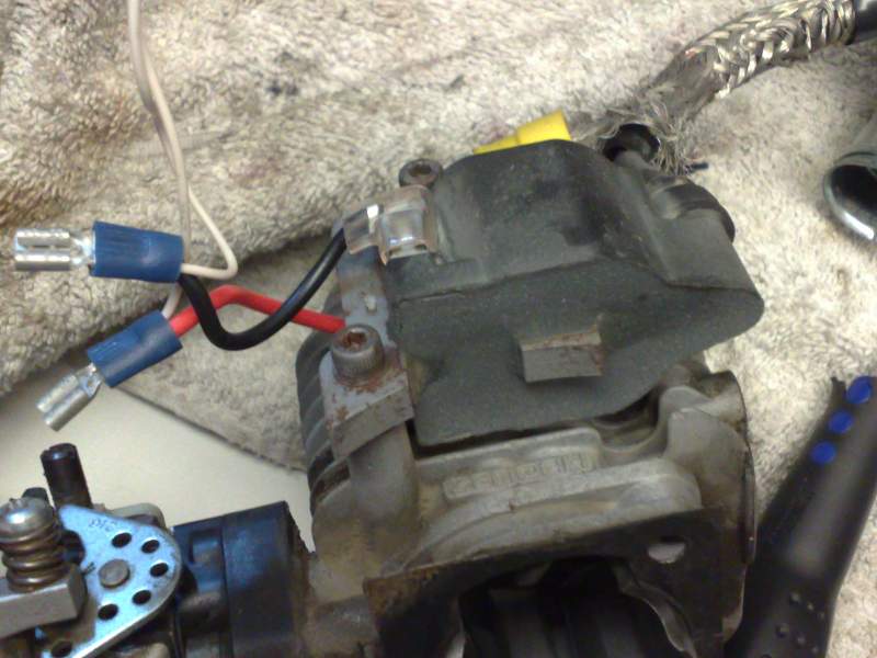

        • Da har jeg kikket på coilen.. Er den ødelagt?
          Ingenting for øyeblikket.
          • Nei det er den ikke så vidt jeg kan se.
            • Ser grei ut den..
              • hvis Killswitchen ble montert etetr siste kjøring og motoren gikk før den ble montert er det vel ingenm tvil om hvor man bør lete først.
                sjekk oppkobling av killswitch og ikke minst innstillinger på radioen.
                coiler på disse motorene tar skjelden kvelden. kun når de blir sandblåst.
